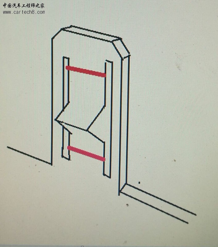

    问一个很基础的问题,看看有人能不能说出根本区别。
    自卡接挂钩有三种,如图示这种,还有两种是上下分别断开的,共三种,探讨一下这三种用法根本区别
    加强筋未画出,先不讨论加强筋

    不断开的用于材料强度较差的零件,pp类的,上或者下断开,就看是要求装配时,是要求插入力小拔出力大,还是反过来
