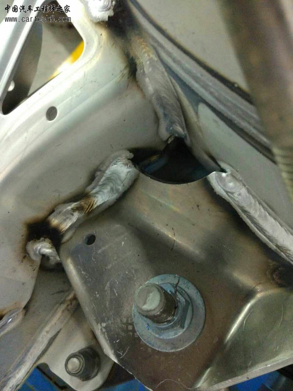

大家好,请教一个问题。我们公司螺栓打紧自锁螺母的时候,会从螺栓上刮丝下来
这种情况正常吗?
如果异常,会是什么原因呢?螺栓螺母尺寸配合不合适吗?

    先看扭矩有没有报警
    你的侧压锁紧螺母和螺栓本来就是过盈装配,扭矩要是超上限报警自锁螺母就做的不行,另外等级匹配问题查下

    螺母强度比螺栓高了

    1,螺母螺栓选型是否匹配2,两者强度是否匹配,3螺纹中距是否符合要求

    你选择的自锁螺母,是金属嵌片式那种,本身就存在安装后,螺栓牙路破坏的功能,如果不想螺栓牙路破坏,可以选择顶端嵌入尼龙的防松螺母
