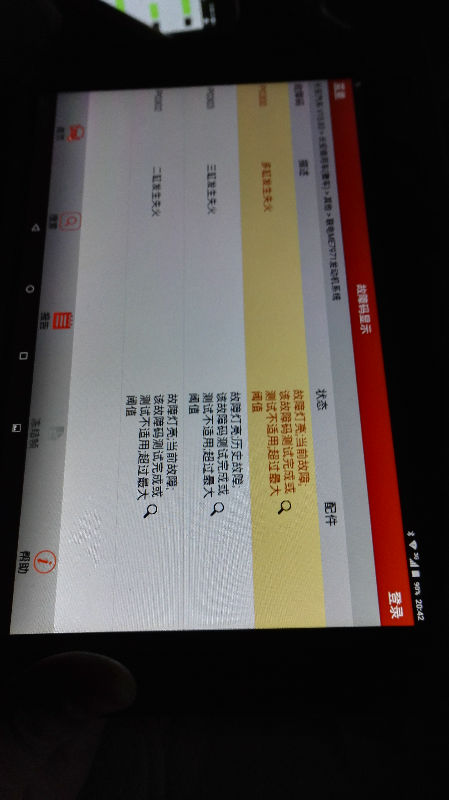

长安睿行M90台速运转二缸失火振动,发动机故障灯闪烁,振动增加,挂档起步机头振动,长时间台速运转,起步机头缺缸失火厉害发出突突声并振动剧烈,段时间台速运转,挂档起步后正常,故障灯依然亮,但不闪烁,二缸正常运行,机头很爽,加速快,油耗有所增加,换过高压包,火花塞,问题依旧没解决,未检查暂时有氧传感、三元催化、曲轮轴传感器,求大神给意见

    喷油嘴查没查,之前逸动有遇到过类试问题,换了喷油嘴总成!

    看看搭铁是不是不好
