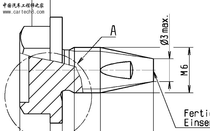

我们在用一个M6的螺栓,图纸上的标准时ISO 4759 A 。但图纸和ISO 4759a 上都没有写螺栓直径范围,大家有人知道从哪里查吗,谢谢。

    4759是一般紧固件尺寸公差
    螺纹大径 中径等尺寸及公差参考 GB/T196 197
