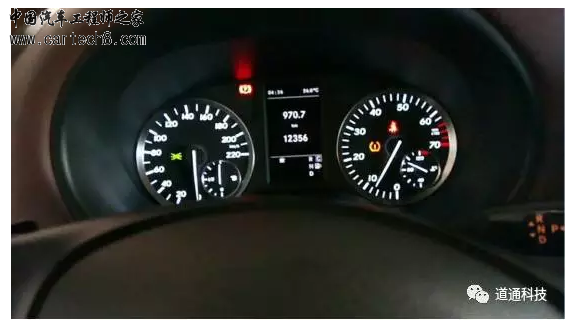

    一辆2016款的奔驰唯雅诺,到维修厂更换轮胎,更换完之后发现仪表胎压故障灯常亮;检查发现右前轮胎压传感器不能通讯,其他三个车轮轮胎压传感器可以正常工作,判断是在拆卸右前轮胎的时候不慎将胎压传感器损坏;更换了一个全新的与原车频率相同的道通胎压传感器,使用TS601进行编程学习后,胎压故障灯熄灭,问题解决。

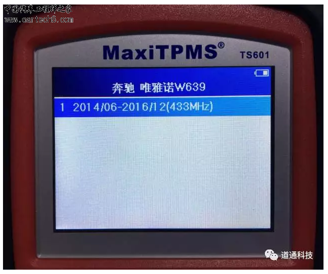

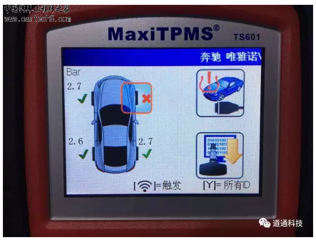

    打开TS601,进入奔驰,选择正确的车型、年份,使用触发按键依次触发激活四个车轮胎压传感器,发现右前轮胎压传感器无法正常激活,其他三个轮胎胎压传感器可以正常激活;由此判断右前轮胎压传感器损坏。

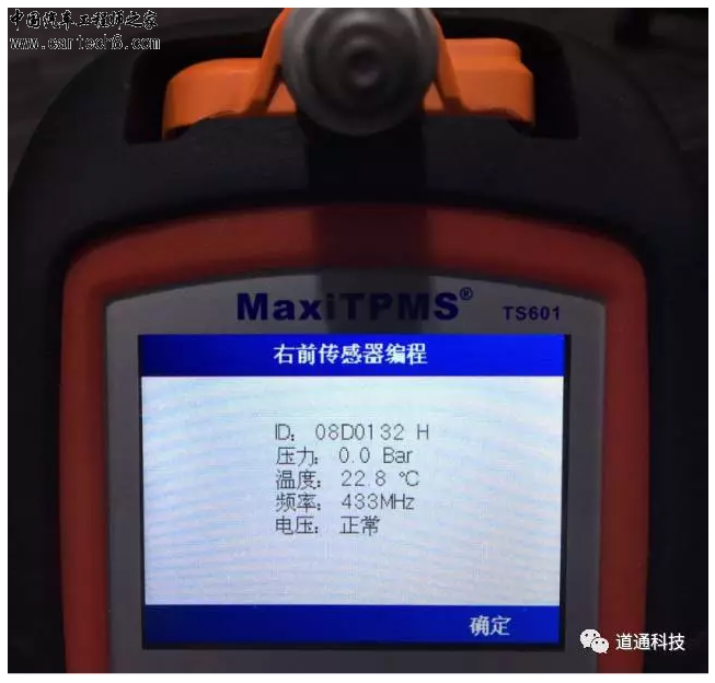

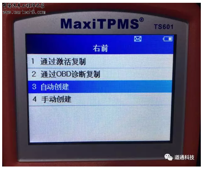

    换一个全新与原车频率相同的道通胎压传感器,将道通传感器MX-sensor(433MHz)放入TS601上方的卡槽中,点击“MX-sensor”,选择“右前”,选择“自动创建”,点击“Y”进行编程。

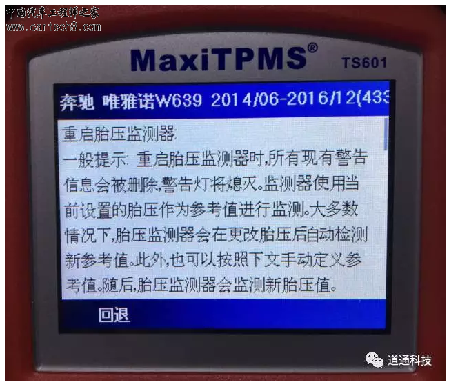

    参照TS601提供的学习流程指南,将车辆调节到胎压学习模式,对车辆胎压进行再学习;按提示步骤学习完成后,进行试车验证,试车大约5分钟左右,胎压故障灯熄灭,问题得到解决。
