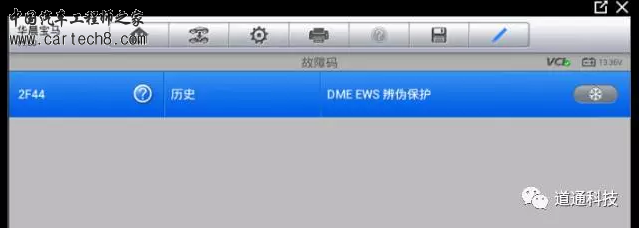

    一台2006年的宝马325i,拆装了仪表之后无法起动,进入发动机系统读到故障码为“DME EWS辨伪保护”,如下图:

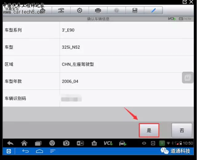

    ★ 连接道通诊断仪,使用自动读取VIN进入车型

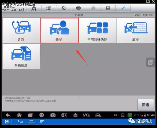

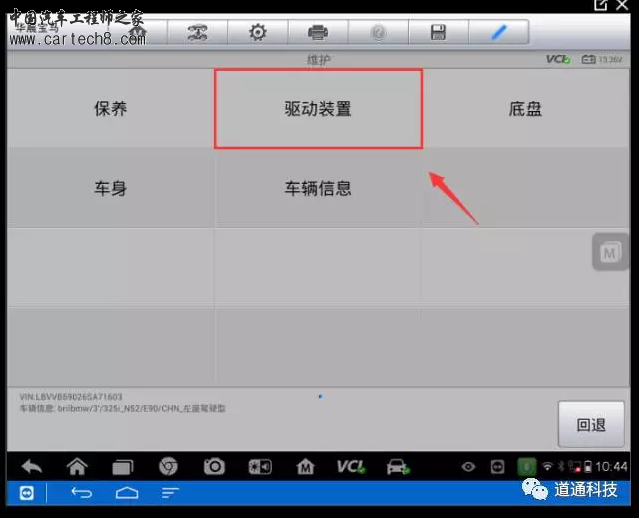

    ★进入“维护”,选择“驱动装置”

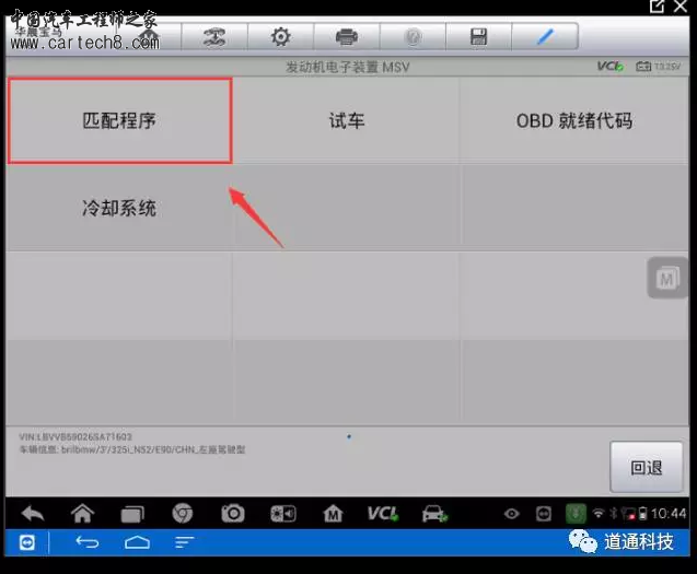

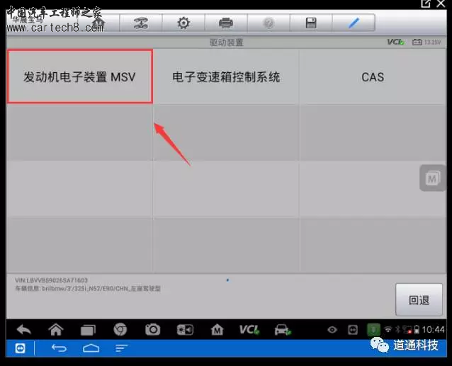

    ★选择“发动机电子装置MSV”,进入“匹配程序”功能

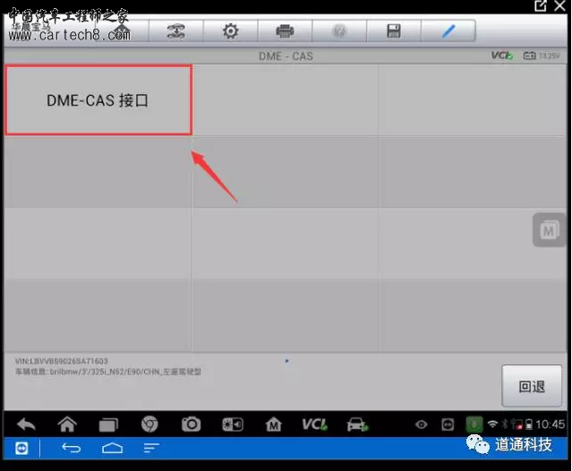

    ★选择“DME-CAS”,进入“DME-CAS接口”

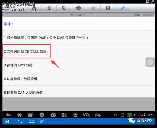

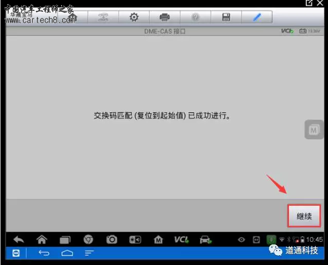

    ★执行“交换码匹配(复位到起始值)”功能,确保点火开关是打开状态

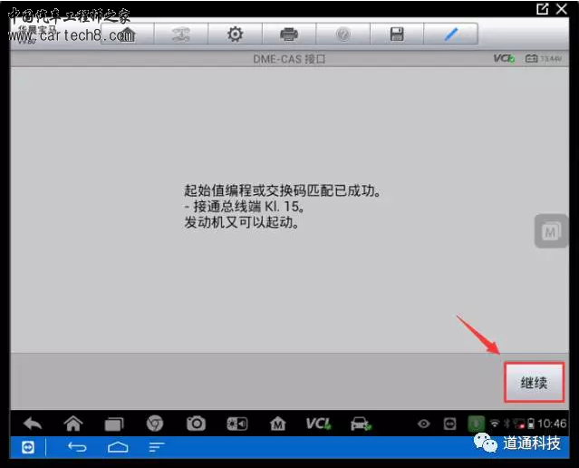

    ★程序提示交换码匹配(复位到起始值)已成功进行,点击“继续”进入下一步
    ★为了结束起始值编程或交换码匹配,需要关闭点火开关15秒,再次打开点火开关,诊断程序提示起始值编程或交换码匹配已成功,点击“继续”退出;此时发动机可以正常起动,故障成功排除
