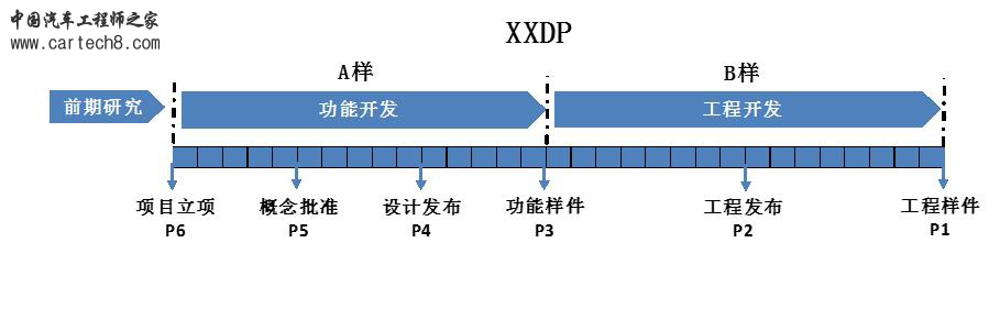

谁懂产品开发过程的A样件、B样件、C样件           有啥本质的区别?

    A样件要求关键尺寸,B样件要求全尺寸吧

    A样件:prototype  零件初期设计,加工周期短,用于基本性能试验及mule car 造车
    B样件:soft tooling 零件材料与结构都与量产件一致,但模具为软钢模,用于设计验证 DV
    C样件:hard tooling 量产用的模具,用于工艺和生产试验验证 PV

    一般汽车零件开发中会有软模样件、半工装样件、全序工装样件(OTS样件);不知道是不是你说的A/B/C

    个人理解,这个应该跟主机厂对于整车的开发项目节点定义而定的:1.手工样 2.工程样件(OTS)3.量产件 。 类似本田的话,就是 认证 / 段确 / 品确 / 量确 / 量产
