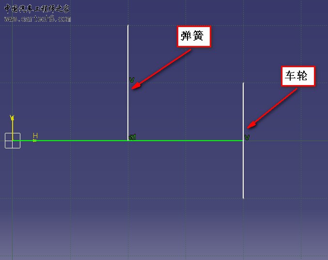

悬架刚度和弹簧刚度怎么换算

    两种之间有个杠杆比的差别,这里的悬架刚度先认为是轮心的刚度(接地点的话是轮心刚度与轮胎刚度串联)。
    根据刚度的计算公式:刚度=力/位移。按最简单的单摆臂模型
    弹簧伸缩量/轮心的位移量=杠杆比=弹簧下点到旋转点的距离/轮心到旋转点的距离。
    力的话可以通过力矩平衡得到:
    弹簧对旋转点的力矩=轮心到旋转点的力矩,即
    弹簧受力*弹簧下点到旋转点的距离 = 轮心受力*轮心到旋转点的距离,则有
    轮心受力/弹簧受力 = 弹簧下点到旋转点的距离/ 轮心到旋转点的距离 = 杠杆比
    最终可以得到弹簧刚度与悬架刚度(轮心处)的转换关系:
    轮心受力/轮心的位移量 = 弹簧受力/弹簧伸缩量*(杠杆比)^2
    悬架刚度 =弹簧刚度*(杠杆比)^2
