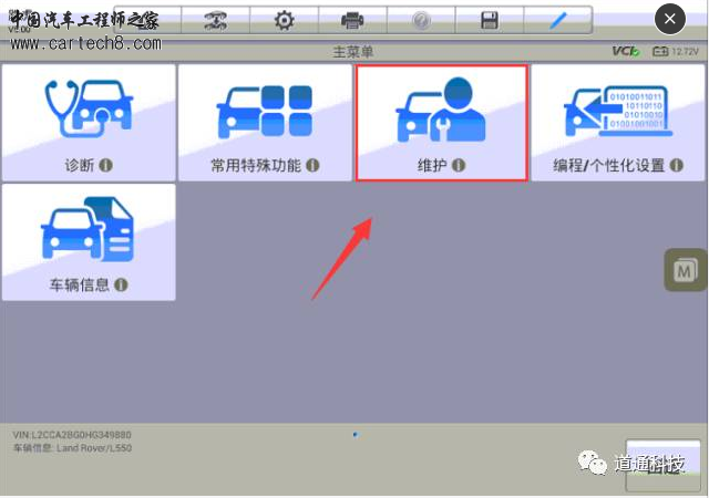

    1.将MS906与车辆连接,使用自动读取车架号进入车型

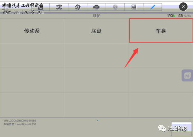

    2.进入“维护”,选择“车身”

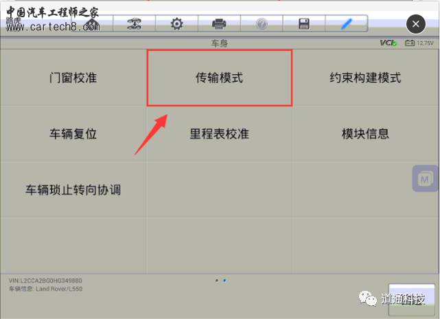

    3.选择“传输模式”

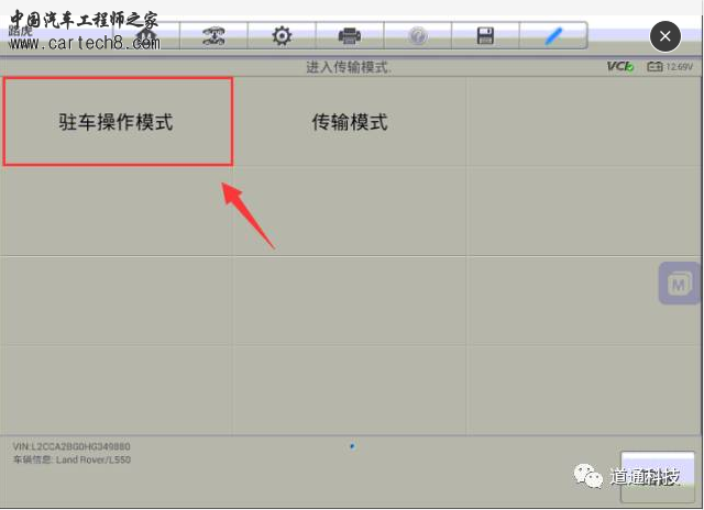

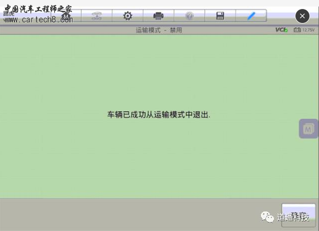

    4.执行“驻车操作模式”功能,诊断程序提示车辆已成功退出运输模式。(注意:执行此功能前,需将点火开关打开至“ON”位置)
    5.接下来诊断程序将自动清除车辆故障码,仪表故障灯熄灭,车辆运输模式成功解除
