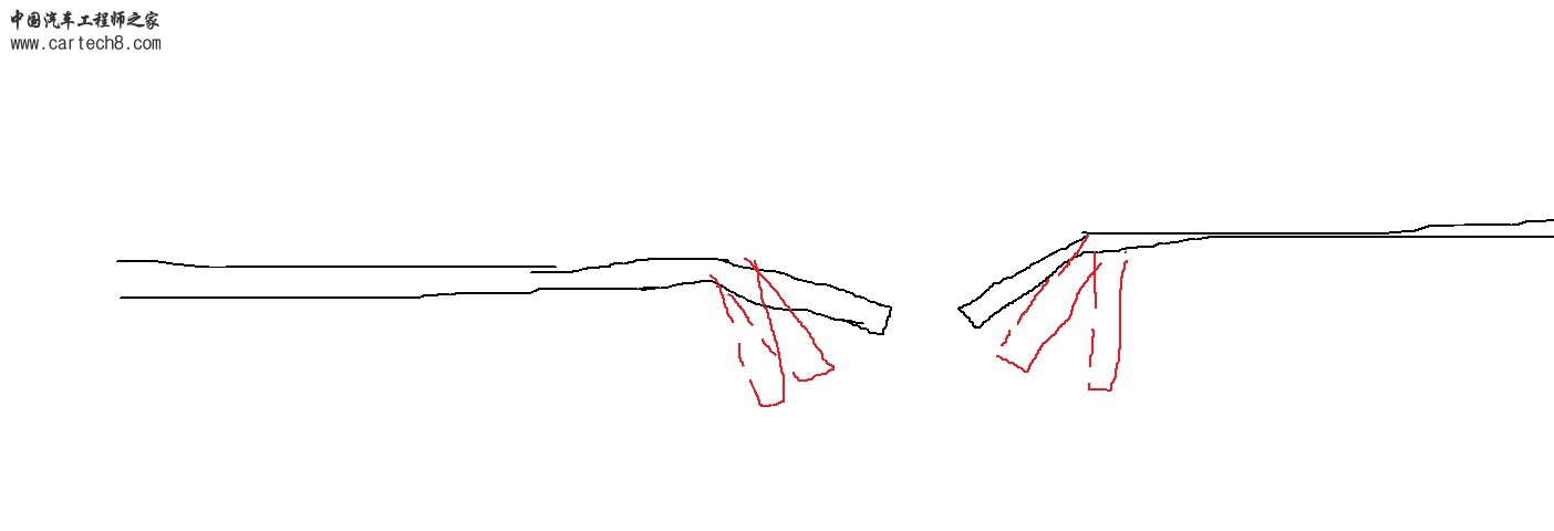

疑问是零件冲孔带翻边,但是翻边角度后期怕出现问题更改。
问题就是:
翻边角度先做小,再改大方便(先按照黑色做,再改成红色)
还是先角度做大然后再改小方便呢?

    先做小,后做大

    分两次翻边    先做小   再做到位

    二次翻遍先做小,再做大。(这里的大小指的是角度)
    如果先做大后做小,对板材的疲劳强度有损害
