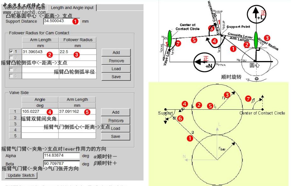

    请教一下,对于顶置凸轮轴结构,凸轮在摇臂滚子上方的摇臂坐标怎么定义?(如图1)

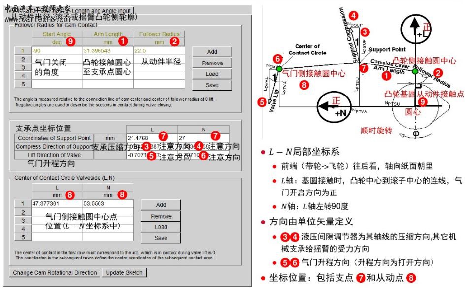

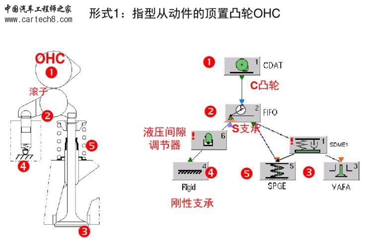

    在网上找的TD教程中都是凸轮在摇臂一侧下方的坐标定义介绍。(如图2、3)
