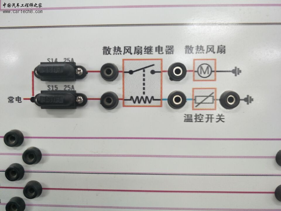

[讨论] 如图,风扇不转,请问有哪些原因
    10-1-2016 13:38
    发表于 25-4-2017 20:46:18 | 显示全部楼层 |阅读模式
    如图,风扇不转,请问有哪些原因
    温度不够,继电器出问题,温控开关出问题,线路问题,风扇本身问题,除了这些还有没
    7-11-2017 16:20
  • 签到天数: 14 天
    发表于 3-5-2017 10:14:06 | 显示全部楼层
    应该没有了把。你考虑的挺周全的,最后看下有没有电
    12-5-2017 00:14
    发表于 12-5-2017 00:37:25 | 显示全部楼层
    空调AC与风扇有联动,这里没体现
    28-10-2016 20:06
    发表于 12-5-2017 22:43:48 | 显示全部楼层
    供电问题(常电),接地,s14和s15
    23-12-2016 08:04
  • 签到天数: 17 天
    [LV.4]偶尔看看III
    发表于 16-1-2018 11:54:52 | 显示全部楼层
    你缺一个万用表解决问题
