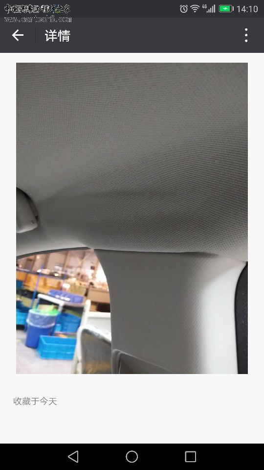

[工艺] 装配之前没问题,装配之后就产生褶皱了,怎么看?
发表于 27-4-2017 21:41:50 | 显示全部楼层 |阅读模式

    发表于 20-10-2017 13:51:51 | 显示全部楼层
    是不是Z向干涉过大?
    发表于 29-11-2017 21:46:35 | 显示全部楼层
    可以检测下顶棚的尺寸,应该偏大

    发表于 28-7-2018 09:25:13 | 显示全部楼层
    尺寸超差了,可能 是外形轮廓尺寸超差,也可能是安装固定点尺寸超差

    发表于 12-11-2020 10:41:46 | 显示全部楼层
    B上Z项限位太死,和顶棚间隙干涉量太大导致顶棚变形
