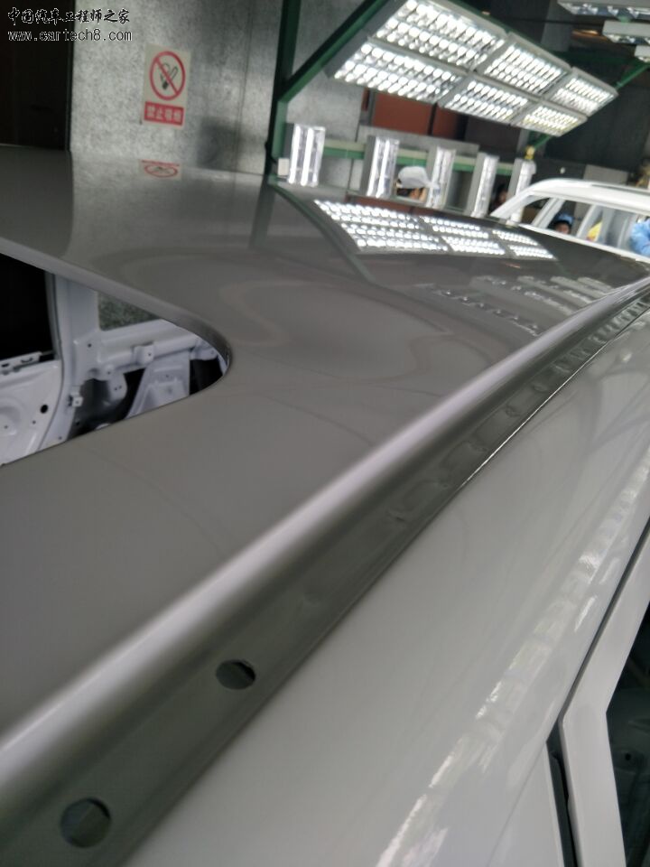

顶盖电泳后塌陷是怎么引起的?

    前期仿真  自身抗凹是否ok

    天窗加强板和车顶之间间隙较大,胶水填充不充分会导致钣金收缩。
    如果胶水较多,间隙Ok/或小的话,容易引起胶水印,折印。
