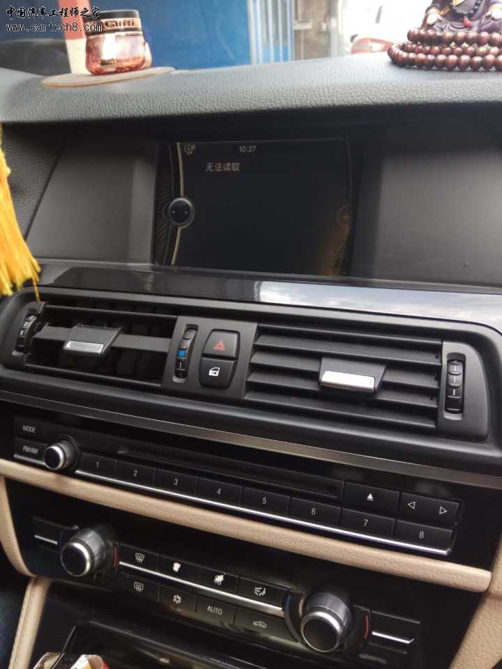

宝马520,CD无法读取,哪位多少,指点一下。
发表于 30-4-2017 09:13:06 | 显示全部楼层 |阅读模式

    拆下来,拿酒精擦一下里面的磁头试试。。。

    是不是接头没有插到位啊

    这个无法读取,到底是光盘读不出还是,屏幕的系统读不到cd机。
