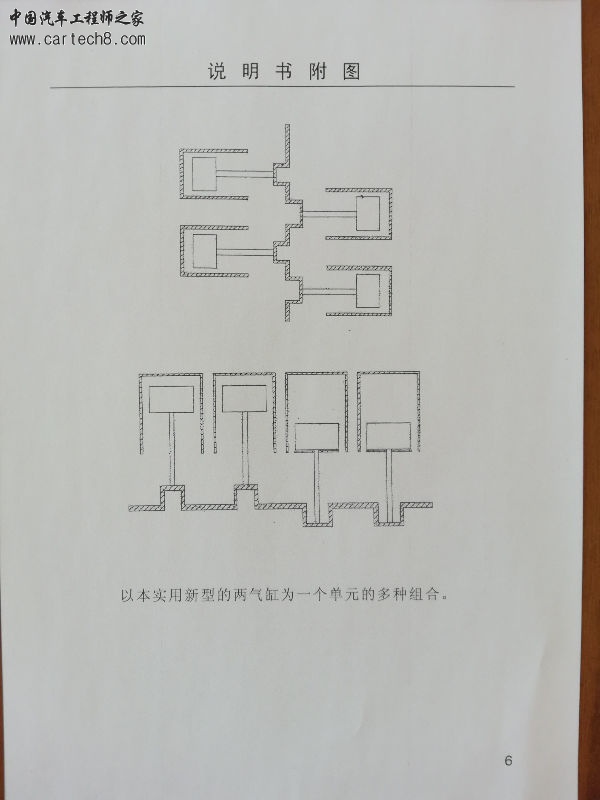

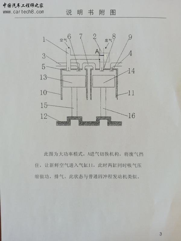

    比阿特金森循环还牛,一种能实现大膨胀比的发动机,望大神指正

    个人觉得可行性不高,设两次都吸入新鲜空气的气缸为缸一,另一个为缸二,那么在两缸同时做完第一个4冲程时缸二会吸入缸一燃烧剩余的空气,但这样无疑会造成缸二燃烧不充分,在膨胀比极限扩大的同时缸二的功率也会有所下降;不仅如此,缸二会严重积碳,保养周期过短,损耗大,行车顿挫感明显。而且正常每个气缸的进气冲程顺序气缸所处位置和曲轴有关,4缸机常见进气顺序为1342;6缸机为153624等等。这样一来不仅会影响正常气缸进气顺序,而且如果投入实际使用,那么市场上没有任何一款发动机的曲轴与之对应,而且我相信除我所述之外还会有其他的缺陷。随时我个人提出不少缺点,但楼主创造精神值得赞扬,望楼主见谅
