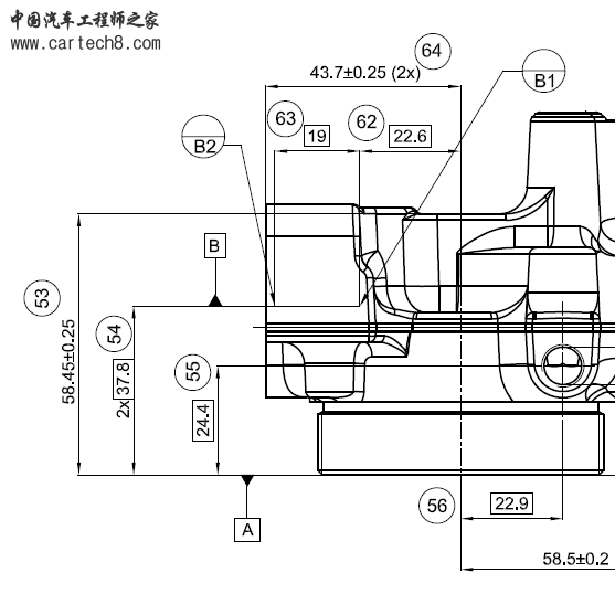

[设计匹配] 请教下 这个B1 B2 什么意思?
发表于 4-5-2017 20:16:54 | 显示全部楼层 |阅读模式
请教下 这个B1 B2 什么意思?
    4-5-2017 20:01
    发表于 4-5-2017 20:23:44 | 显示全部楼层
    测量基准点
    20-1-2017 16:01
  • 签到天数: 22 天
    [LV.4]偶尔看看III
    发表于 12-5-2017 13:55:40 | 显示全部楼层
    基准面B的计算范围
    16-6-2015 19:31
    发表于 30-5-2017 15:43:33 | 显示全部楼层
    当1个基准面太小时,定位不可靠。所以一般会用3个点来定一个面。
