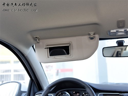

      清洁顶篷需格外柔和
      车顶的污垢通常会在看得见的地方积存,加上夏季雨水高温的发酵,会让人觉着很压抑。顶篷的清洁方法要依据顶篷材质、颜色的不同而区别对待。如果不及时清洁,将可能出现永久性的污渍,而如果清洁不得当,则可能损伤顶篷,比如顶篷织物表面的脱落。
      浅色系顶篷织物应使用丝绒座椅清洁剂。清洁前应先把座椅弄倒,再用毛巾或椅套盖住,防止被车顶滴下来的水或清洁剂污染。然后在喷雾器中注入水和清洁剂稀释液,喷洒在车顶上。清洁剂稍微起泡后,轻轻地用刷子刷洗。注意用较柔软的刷子和较轻的力度,否则容易起毛球,还会伤害到顶篷。等到污垢浮上表面后,再用拧干的毛巾将泡沫拭去。剩下的污垢,可以用清洁剂去除。
      如果车顶材质是乙烯基,表面通常会有许多小小的凹洞。这种材质的车顶要比织物车顶更容易掉落灰尘,不过只要用没有掺入硅酮的玻璃清洁剂就可以去除污垢。
      深色系顶篷想要检查其肮脏的程度,只要用干净的湿毛巾轻轻擦拭表面即可。如果白毛巾上面沾的是茶色污垢,表示车顶已经很脏。不管是什么车,每隔两至三个月都可以用此法检查一次。如果发现用湿毛巾就能擦干净,那就没必要使用清洁剂了。

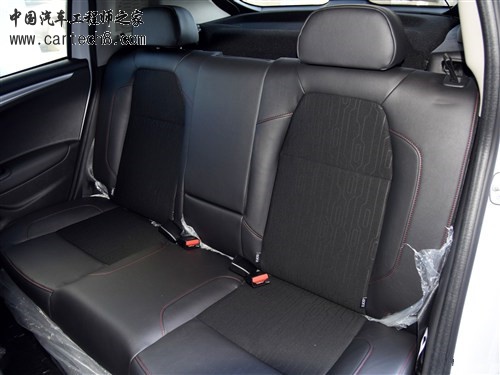

      清洁座椅时机很重要
      进行座椅清洁时,座椅的灰尘与污垢要分开处理。先用吸尘器将残留在表面的垃圾或尘灰吸净,用湿毛巾(最好是白色)在座椅表面擦拭。如果还不干净,再用清洁剂做清洁工作。
      一般绒布质座椅的清洁方法是先把车门全部打开,用掸子将灰尘掸干净,用吸尘器将垃圾吸出。而在使用清洁剂时要尽量让泡沫分散在座椅表面,使附着在座椅表面的污垢浮起来。等到泡沫渐渐减少时,再用刷子刷。刷洗时最好用洗澡或清洁脸部的刷子刷,因为它们的硬度及刷毛的长度都刚刚好,使用起来也很方便。刷洗时千万不要用力刷,只需将刷子轻轻地拂过座椅表面即可,这样就足以把眼睛看不见的污垢刷下来了。最后,再用拧干的湿毛巾将泡沫拭干。清洁之后,把车门全部打开,让车子维持良好的通风状态,以便座椅尽快变干。
      至于皮质座椅,若用毛巾擦拭之后仍不够干净,再使用专用的清洁剂。这种清洁剂含有保湿成分,通常使用一罐就能完成全部作业。注意要用海绵沾上皮质座椅用的清洁剂擦拭,不需要用力,让海绵能在整片座椅上顺畅滑动。在皮质座椅上,污垢最明显的地方就是皱褶。如果能把皱褶处弄干净,整体看来也就会很漂亮了。

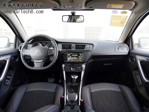

      加倍耐心清洁中控台
      中控台周围的清洁一般只要用沾了水并已拧干的抹布擦拭,再以干抹布擦一遍即可。但是像空调出风口部分、音响附近、烟灰缸或杯架等,都容易被手上的污垢弄脏,只要用沾有几滴中型清洁剂的水来擦拭,污垢就会消失。像前挡缝隙这种难以深入擦拭干净的地方,使用裹着抹布的小木棍或筷子,擦拭起来很容易,也不会伤到车子。空调出风口处,同样可用这种方式来擦拭。
      中控台的细微部分,可以使用竹签,使用时不用担心触及的部分会留下刮伤,而且竹签上若再覆上一层抹布或棉团,就几乎能非常完美地将细微的部分清洁得相当干净,可算是理想的清洁工具了。
      仪表板有机玻璃外壳的材质相当柔软,要用质料好的抹布去擦拭,否则很容易增加刮伤的痕迹。若是增加太多细小刮痕,仪表板看起来就比较暗,并且显旧。清洁仪表板时,可使用市面上售卖的塑胶制品清洁剂或是安全帽的清洁剂等,但专业的刮痕去除剂效果会更好。
      清洁过后,有些车主喜欢给中控台上光。但需要提醒的是,中控台上不能抹太多上光剂,太光滑可能导致反光,会影响驾驶安全。
