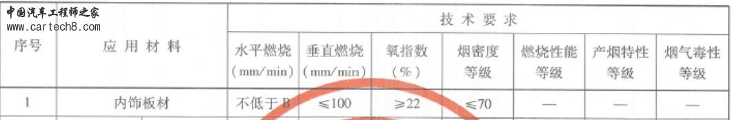

[讨论] 哪位能给解释下 水平燃烧 不低于B 什么意识?
发表于 1-6-2017 21:43:55 | 显示全部楼层 |阅读模式
发表于 4-6-2017 21:13:25 | 显示全部楼层
. 如果试样暴露在火焰中15 s,熄灭火源试样仍未燃烧,或试样能燃烧,但火焰达到第一测量标线之前熄灭,无燃烧距离可计,则被认为满足燃烧速度要求,结果均记为A-0 mm/min。
2. 如果从试验计时开始,火焰在60 s内自行熄灭,且燃烧距离不大于50 mm,也被认为满足燃烧速度要求,结果记为B。
3.如果从试验计时开始,火焰在两个测量标线之间熄灭,为自熄试样,且不满足2项要求,则要求进行燃烧速度的计算,结果记为C-燃烧速度实测值mm/min。
4如果从试验计时开始,火焰燃烧到达第二标线,或者存在缓慢燃烧情况(此情况下2min时终止测试)(主动结束试验),则按要求进行燃烧速度的计算,结果记为D-燃烧速度实测值mm/min。
5.如果出现试样在火焰引燃15 s内已经燃烧并到达第一标线,则认为试 样不能满足燃烧速度的要求,结果记为E。燃烧速度不大于100mm/min
