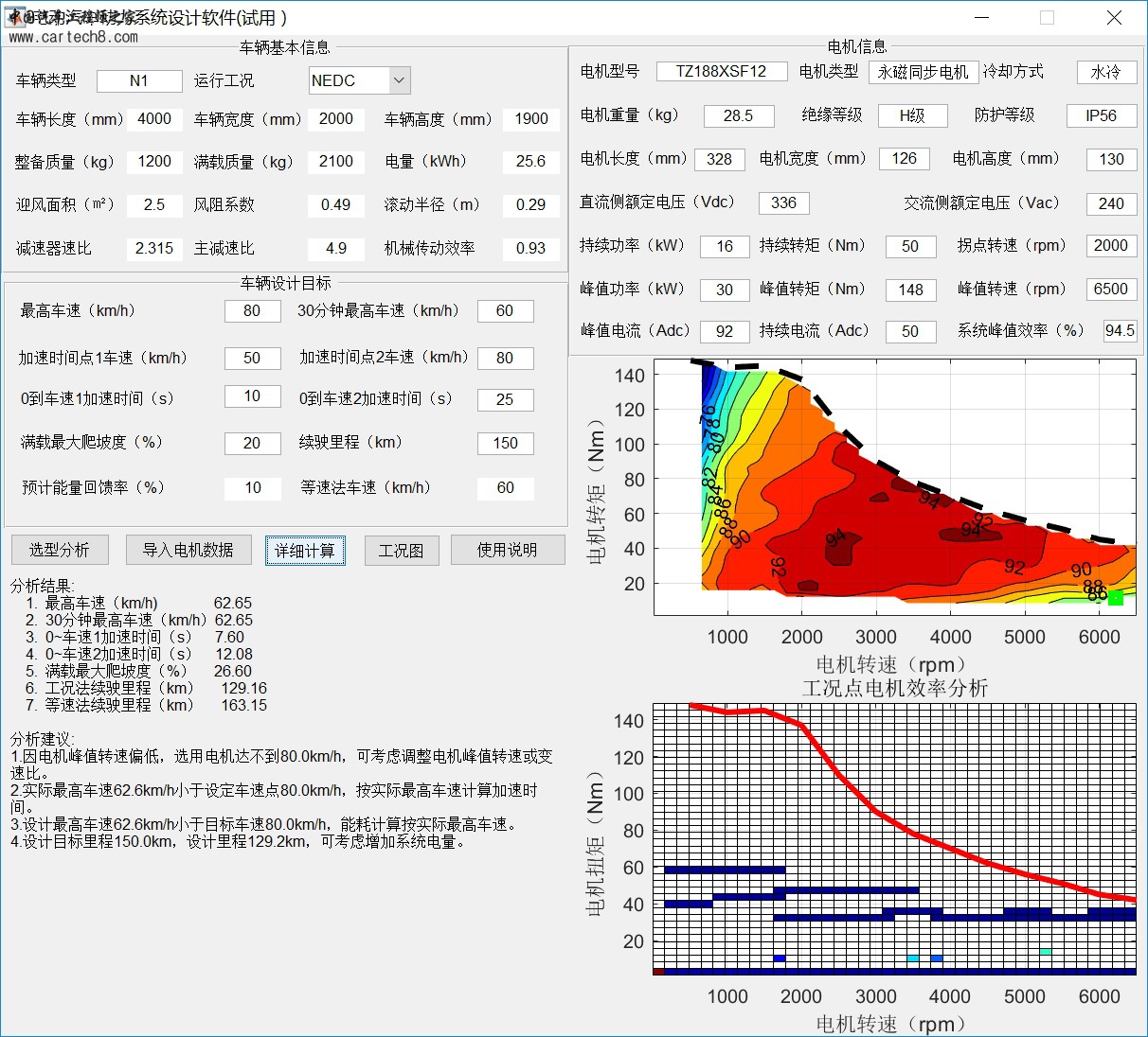

    详见下图,供大家试用,呵呵。附件是软件和说明书。

    我也喜欢弄这些东西玩,建议看看AVL Cruise 如果能模仿的出来就真的牛了
    呵呵,没啥。发出来就是大家讨论的。我也用过AVL Cruise,没啥特别的,AVL针对面太广了,而且是英文界面,不适合整车企业领导决策和供应商销售人员。举个简单的例子,自定义工况的设置,不是很熟练的人员根本很难操作,我这个一个Excel搞定,我这个计算专业程度应该不输于AVL,而且操作简单,全中文,很方便方案对比分析,详见说明书。希望你能明白。后续可以根据我自己的需求开发更多的模块,不过好像没啥时间,呵呵
