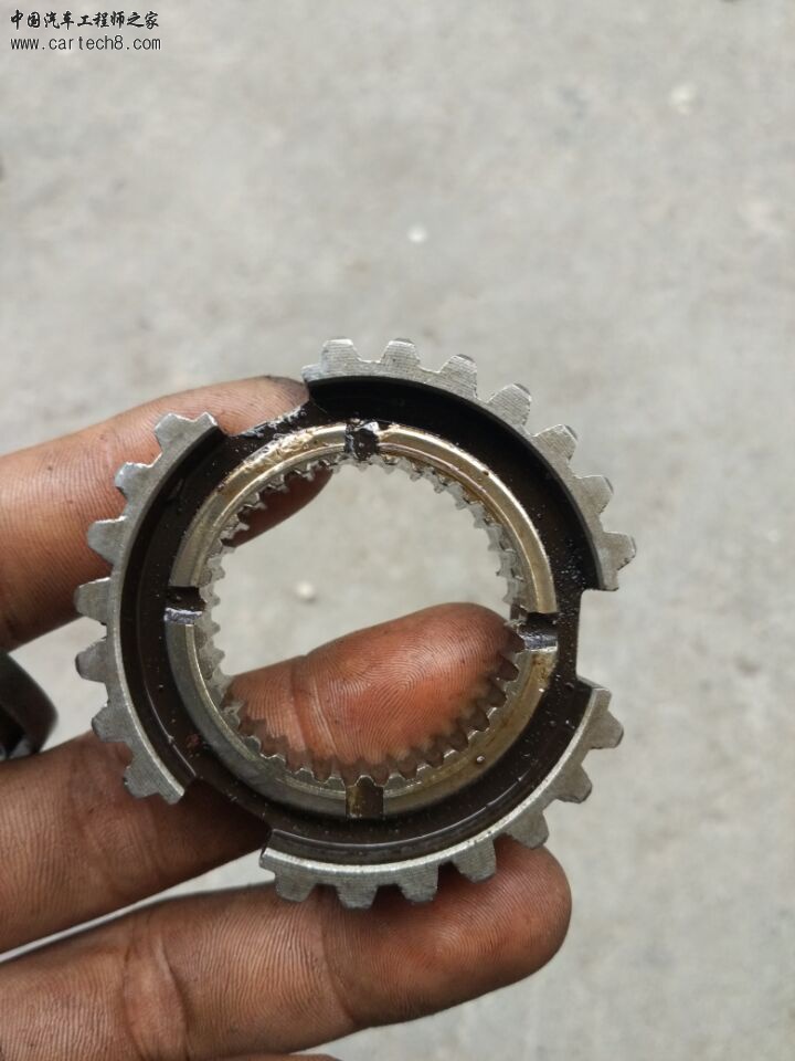

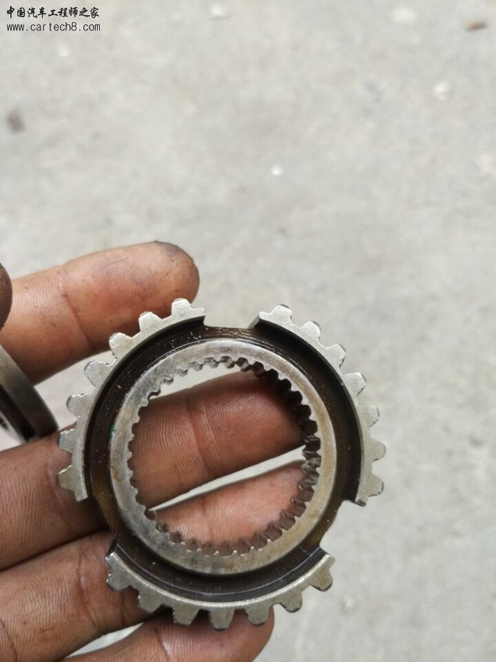

[结构原理] 为什么花键鼓两面设计的不一样
发表于 16-6-2017 20:49:12 | 显示全部楼层 |阅读模式
为什么花键鼓两面设计的不一样
    从图上面看来是一边多了油槽,单侧油槽就够润滑了。

    发表于 15-8-2017 08:35:37 | 显示全部楼层
    花键毂两侧都有啮合的齿轮吗?有槽的是提供润滑的,在空转齿轮和花键毂之间存在相对转动时提供润滑油不至于两者摩擦造成异响和温度过高烧结
