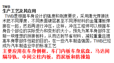

    海拉克斯  后门是不等料厚两块板点焊的
    发表于 23-6-2017 14:02:43 来自手机 | 显示全部楼层
    我们公司用的就是这种门内板

    很多车型都是这样设计的,尤其是车门内板,可以在强度不变的前提下,有效减轻重量。
