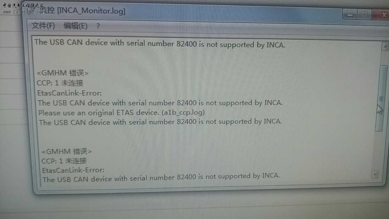

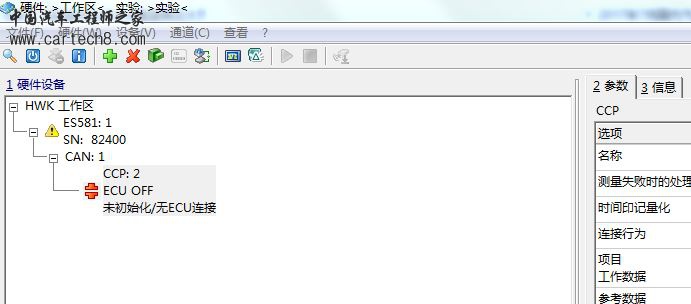

    本人初次使用inca配合Value can3 标定,ECU一直显示OFF,请问各位大神,问题出在哪?是value can3驱动有问题吗?
    硬件初始化出现的问题
    硬件初始化出现的问题
    硬件初始化出现的问题1
    硬件初始化出现的问题1

    识别出来的SN如果是正确的,那驱动应该是没有问题的

    要么ecu没上电要么a2l不对

    首先确定INCA是否安装了相关valuecan的补丁,其次查找硬件的时候是否选正确了硬件设备,INCA7.0的话不应该选581!

    value can3配合INCA使用  我也遇到了问题,后来只有选J2534才能连上,可是速度慢好多。百度上有个网站有介绍,后来被封了。好像打击盗版什么的把它关了。
