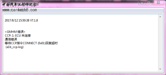

    这个错误描述是等待回复超时。这个是哪出现的问题呢?难为一天了!各位老哥解决一下帮帮忙!

    发表于 24-8-2017 09:47:21 | 显示全部楼层
    硬件连接是否正常?工程文件有没有问题?

     楼主| 发表于 24-8-2017 16:18:00 | 显示全部楼层
    theorycao 发表于 24-8-2017 09:47
    硬件连接是否正常?工程文件有没有问题?
    连接正常,经过测试时CCP程序的问题。现在不知道怎么弄了,手里没CCP程序
