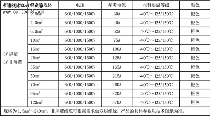

    如果依照温升曲线来看的话,150度的可适配的电流应该可以载流量加大一点。
