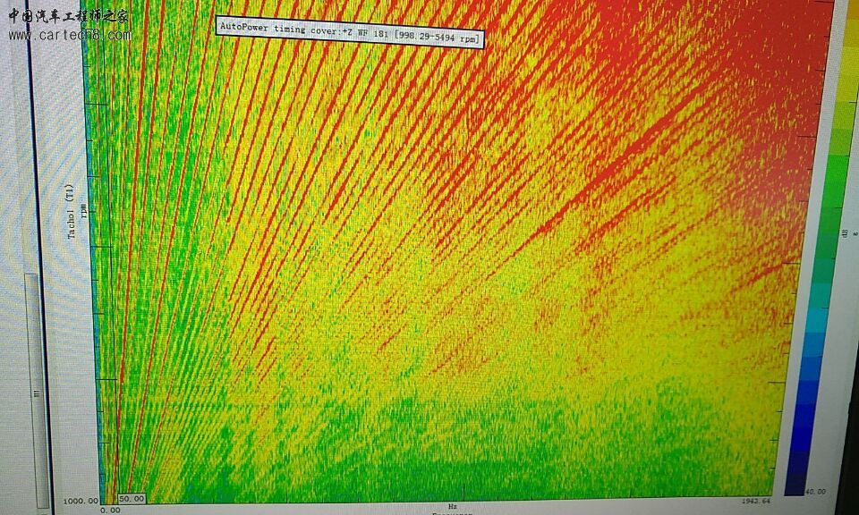

遇到过这种情况不,出现很多50的倍数频率线
发表于 8-9-2017 21:57:10 | 显示全部楼层 |阅读模式

    只是想知道这个是什么的噪音测试?
    只是看到图片,就可以判断这个产品每个介次都有共振点。

    如果确认你的测试对象没有50这个成分,可以考虑是不是信号干扰?接地方式换一下再测

    不这个是半阶次成分,不知道这个信号的测试点在什么位置?
