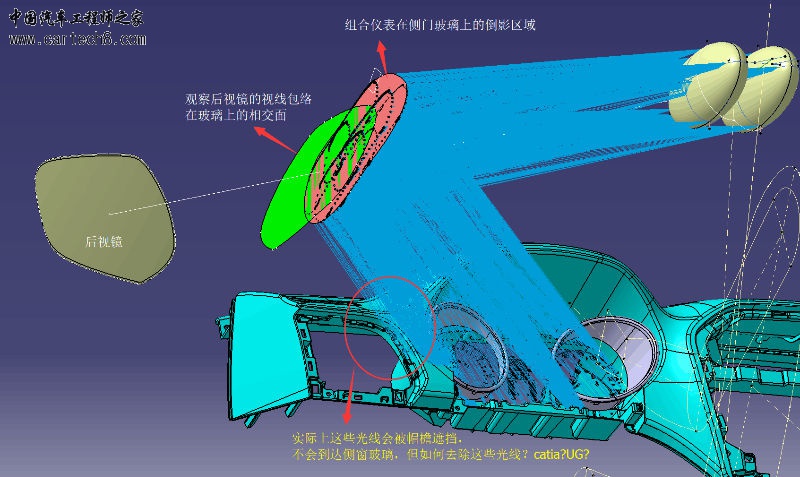

做炫目时,这些被遮挡的光线如何去除?
发表于 21-9-2017 19:47:45 来自手机 | 显示全部楼层 |阅读模式
做炫目时,这些被遮挡的光线如何去除?

    发表于 22-9-2017 07:51:28 | 显示全部楼层
    那就把帽檐在侧窗玻璃上的边界做出来,就可以知道是否被遮挡了

    发表于 28-9-2017 10:12:32 | 显示全部楼层
    这是用什么软件做的光线反射啊

    发表于 29-9-2017 07:51:51 | 显示全部楼层
    CATIA就可以,UG也可以

    发表于 19-10-2017 09:29:36 | 显示全部楼层
    是用catia的什么模块?

    发表于 28-11-2017 08:25:19 | 显示全部楼层
    创成外形设计就可以

    发表于 19-12-2019 16:25:44 | 显示全部楼层

    发表于 14-1-2020 15:03:14 | 显示全部楼层
    那就把帽檐在侧窗玻璃上的边界做出来
