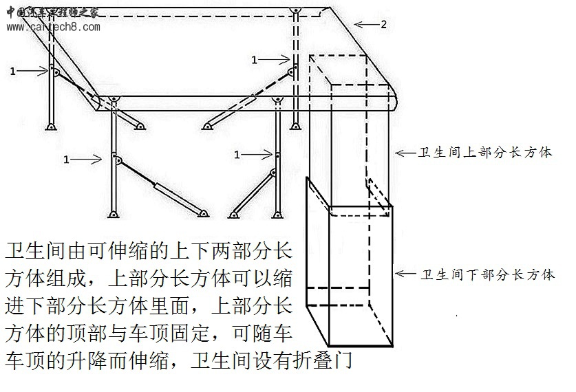

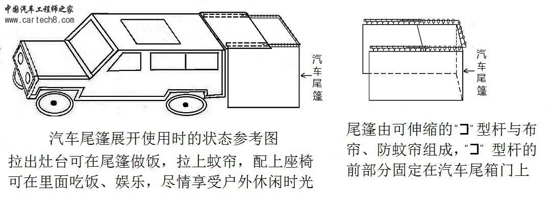

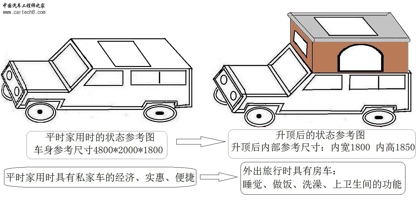

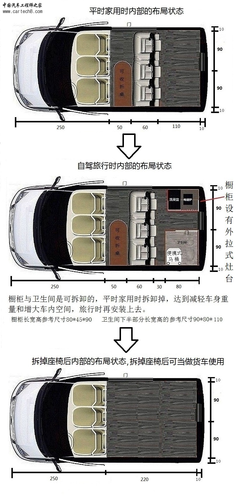

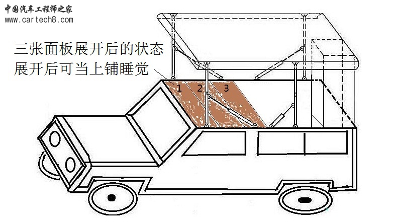

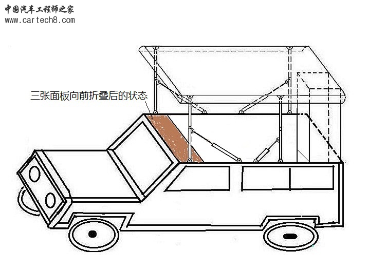

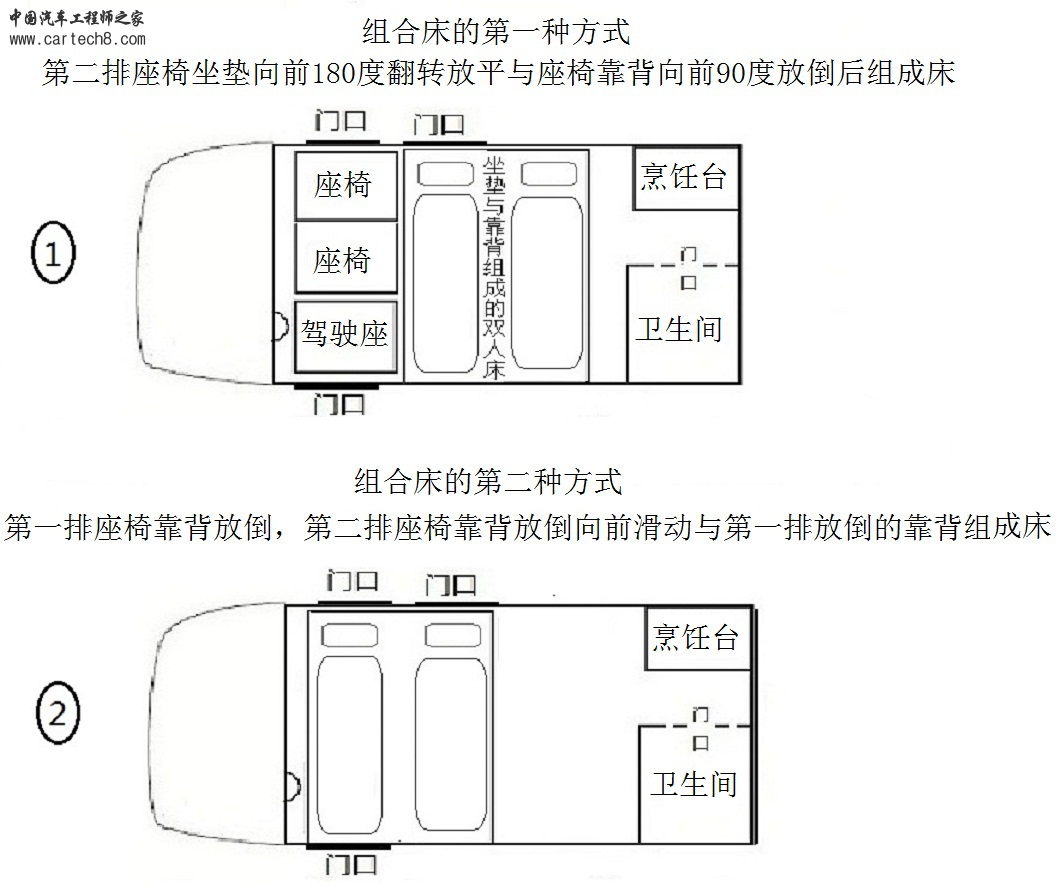

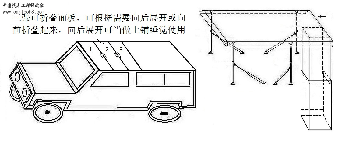

    有哪家厂家想生产吗
    1.JPG 2车内部布局图.JPG 3内部布局图.jpg 4第二层车顶与升降支撑机构及卫生间上下部分的结构示意图.JPG 5使用状态参考图.jpg 6第二层车顶撑起使用时的结构示意图 -.JPG 7.JPG 8汽车尾篷展开使用时的示意图.jpg

    严格地说这只是拥有房车功能的私家车
