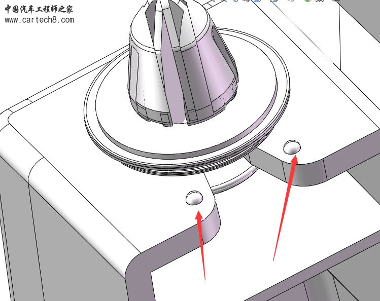

[综合] 两个凸包什么作用,一定要有吗?
发表于 10-10-2017 18:28:59 来自手机 | 显示全部楼层 |阅读模式
两个凸包什么作用,一定要有吗?

    这是什么原件的,干什么用的。只是一个数模上面画两个圆点,我们也不知道啊

    发表于 13-10-2017 13:10:00 | 显示全部楼层
    卡扣防脱的
    发表于 17-10-2017 19:25:31 | 显示全部楼层
    有2个凸点的一般配合doghouse的U型槽口,没有凸点的配合doghouse的葫芦型槽口。也有把2者都用上的,基本上是多此一举,两种里面选一种即可。两种都用的话匹配起来更麻烦。

    发表于 17-11-2017 08:32:42 | 显示全部楼层
    防止卡扣装配过程中脱掉,开口方向最好不要与重力方向相反。

    发表于 10-1-2018 15:40:51 | 显示全部楼层
    防止卡扣脱落。比如韩系车型有卡扣座分离力试验,如果没有这俩凸点,很有可能卡扣都拉出来了,卡扣座都没断裂,也就不知道卡扣座强度是否符合要求

    发表于 21-11-2018 14:37:12 | 显示全部楼层
    狗窝上带的 卡扣限位作用 与卡扣座面干涉设计 半径和位置有相应的设计标准要求
