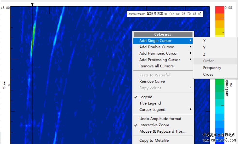

    LMS Colormap 图1中怎样让左侧纵坐标为发动机转速?
                             图2中阶次功能为个么显示灰色不可用?
    请指点,很着急,盼指点!!!!

    我没有连接发动机转速传感器,是不是这个原因???

    后处理时选择转速跟踪

    能指导下后处理怎样弄吗

    鼠标右键纵坐标将坐标变为跟踪转速

    没有转速信号  就没有阶次,测试时候接个转速信号

    阶次是对转速分析才有的,你没录就可以提取发动机转速,彩图较亮的那个2阶
