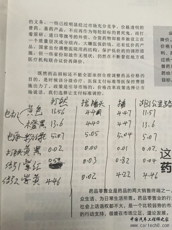

海马M5加不上油门,油门踩到低转速只有1600转,故障码是p0122节气门位置传感器信号电压低A,换了一个新的节气门装上两天过后又出现同样的问题,加不上油门,然后把节气门插头拔出来插进去又正常了,哪位老师指导一下,今天又换了一个原厂新的节气门跑一公里又是一样的故障码,
519989
519989
 楼主| 发表于 16-11-2017 10:17:01 来自手机 | 显示全部楼层
跑一公里数据,节气门信号电压1数据就在0.02不变化,加再大的油门都没反应,熄火再打又正常,跑一公里左右又是一样的,在0.02v不变化

    节气门位置传感器有可能坏了?你换新的节气门,上边是新的节气门位置传感器么?

    应该正常,信号一可能是怠速信号

    估计是线束端接插件存在接触不良问题。

    节气门插件看下是否弯曲  接触不良
