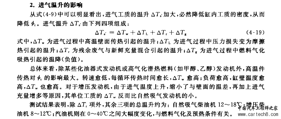

    请问进气温升这个概念怎么理解?进气温升会影响充量系数,进气温升高充量系数降低。如图中描述。
    其中的:对于增压发动机,由于进气温度上升,缩小了与壁面的温差。这句话,我感觉这会不会与增压中冷相矛盾呢?因为增压中冷就是要降低进气温度,这反而增大了与壁面的温差,把我搞糊涂了。

    理想气体状态方程pv=pRT,压力以及体积不变情况下,温度升高,密度下降,单位质量流速下降,每循环进入缸内充量减少  。为保证进气压力不降低的情况多进气,在压气机后段加入增压中冷装置,降低压气机后进气温度,同时减少进气压降。

    但是增压中冷后不就等于增加了与缸壁的温差么?这样不矛盾吗?

    增压发动机较自然吸气发动机,虽然有中冷器冷却压气机后的空气,但是进气温度依然是高于自然吸气发动机进气温度的。所以文中意思可能是对比自然吸气发动机,“进气温度上升,缩小了与壁面的温差”

    哦对,可能是这样,非常感谢。
