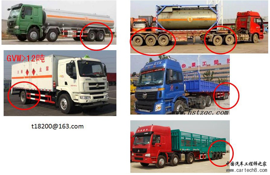

根据GB7258-2017
9.4 空气悬架:总质量大于等于12000kg的危险货物运输货车的后轴,所有危险货物运输半挂车,以及三轴栏板式、仓栅式半挂车应装备空气悬架。
鄙人看不太懂,这四种车,什么车的驱动桥必须装空气悬架,请指教!
 楼主| 发表于 14-12-2017 17:48:08 | 显示全部楼层
凑了几张图,红圈内必须装,不知是否有遗漏或者错误?

    发表于 10-1-2018 19:57:50 | 显示全部楼层
    现在高端车和载重大的车基本都要用空气悬架,另外基本空气悬架是前后桥都装的,不是单独只有驱动桥装
     楼主| 发表于 12-2-2018 18:11:12 | 显示全部楼层
    实际大部分欧系重卡都是前少片簧 后空悬,少片簧长度大于国内的1800 只有2片,频率不比空悬高多少
