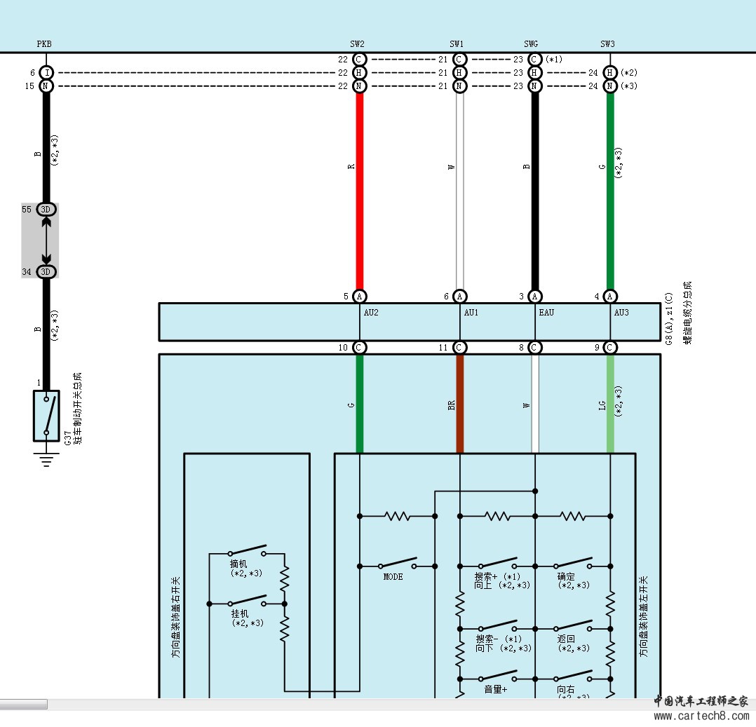

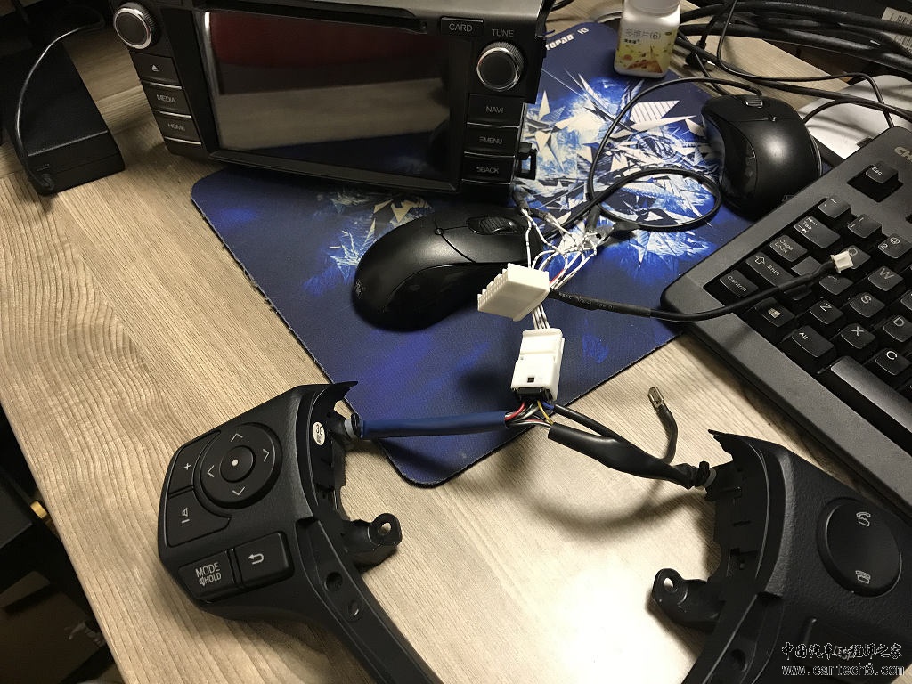

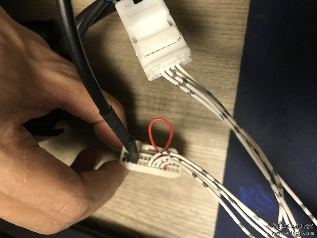

    最近在调试几个导航机(都是丰田RAV4车上拆下来的,支持方控),刚好手上也有个丰田方向盘按键(拆车,也是RAV4的),于是想直接把方控按键接入到导航机上做调试用,
    查阅了RAV4的维修手册和电路图,得知丰田大多数车方控的按键没有经过ECU进入到CANBUS,是物理电路直接接入到中控导航机上,所以立马动手买了导航机的供电板,插头和端子+线,
    因为没经过游丝盒,现在遇上几个问题,请教各位高手。。。

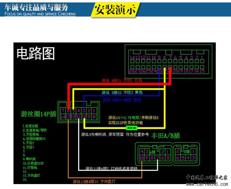

    1、丰田原车是方控按键经过了游丝盒,游丝盒里面关于方控传输,应该是直通的吧?(有没有加电阻或者IC处理的?)

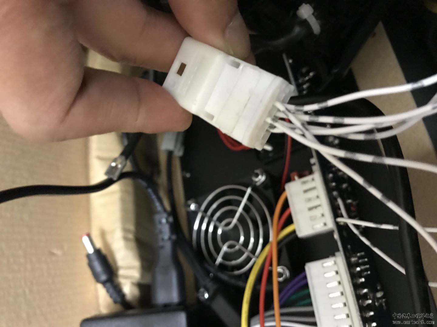

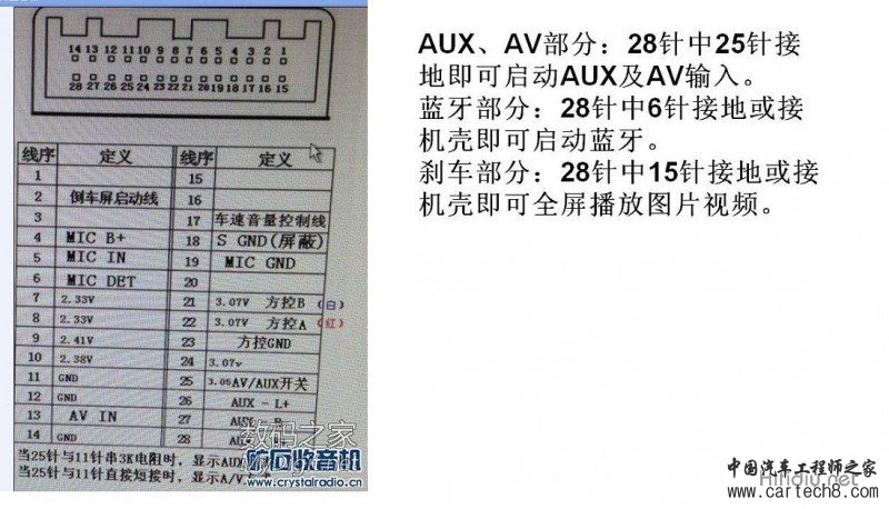

    2、我目前是按电路方控直接到导航机上,不能工作,根据电路图,我的接法是:
    方控接头是12P
    导航机是28P
    方控P8<-->导航P23
    方控P9<-->导航P24
    方控P10<-->导航P22
    方控P11<-->导航P21
    另外方控的P3接12V的红线,P5接12V黑线
    理论上应该是这样接的,但就是不能工作,现在只能怀疑我是不是还有什么没做?
    还是缺个游丝盒?
    下面补一些图:
    1-1-2018 21:12

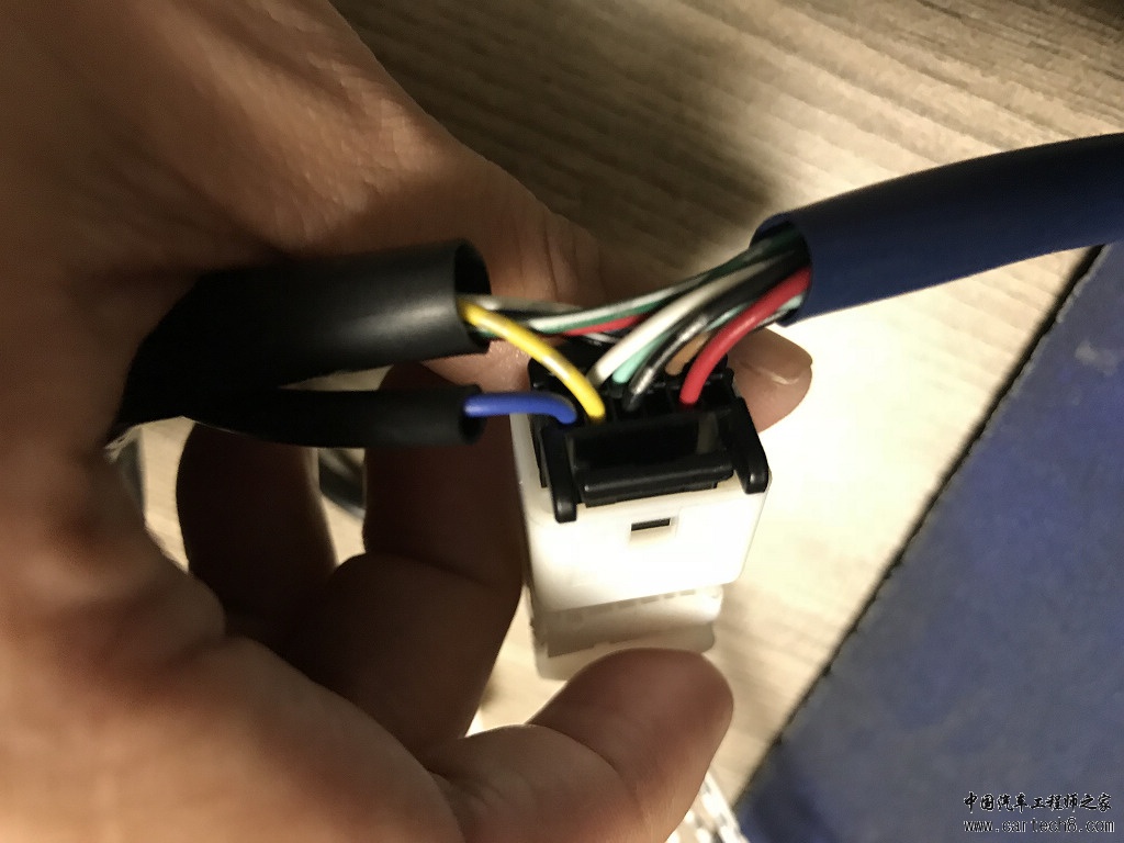

     楼主| 发表于 1-1-2018 21:14:04 | 显示全部楼层
    搞定了,是一根方控的红线的自制线,公针没压好,冏,花了一个星期。。。
