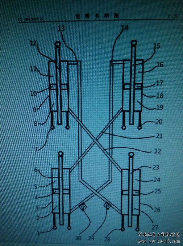

四个减震器通过管路连接,防止汽车侧倾。
已经申请专利,准备申请pct国际专利,求大神指导,谢谢

    对角线的两个减震器为啥需要两个管路连接?一个管路不行吗

    这个搞会影响各个车轮跳动情况啊,那直行跑烂路如何解决呢

    左前轮减震器遇到凸起物,会缩短,右后轮减震器也会缩短,总之,左前轮和右后轮的减震器长度始终是一样的。右前和左后始终是一样长度。这样你在分析分析

    减震器的构造原理完全不一样了,跳出原来的思路,按图分析一下。

    你的思考感觉有问题呢,你在好好想想
