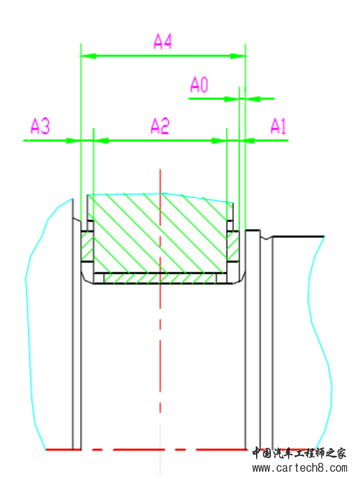

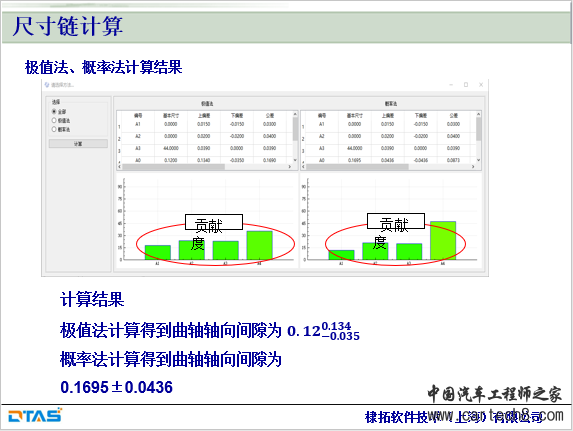

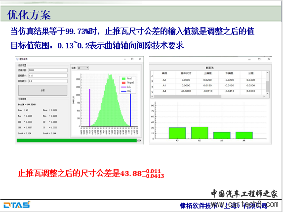

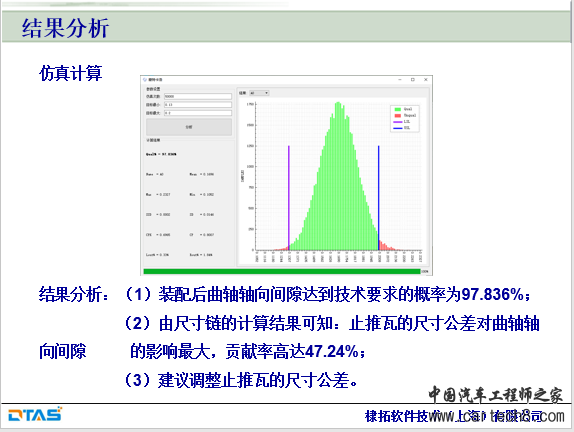

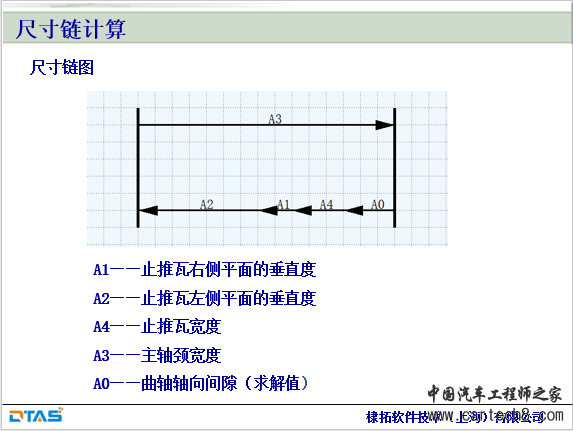

    最近写了几个简单案例,希望和大家探讨一下。为了方便,直接复制PPT,每天都在,如果哪里
    有问题,还请大神指教!!!!!!!
    问题描述:某系列柴油机机型曲轴轴向间隙技术要求为 0.13~0.2 mm,间隙过小或过大都对发动机性能有重要影响。
    你还在用EXCEL计算吗?说明你已经OUT了,看下去就知道了。
    直接上案例:
