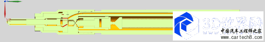

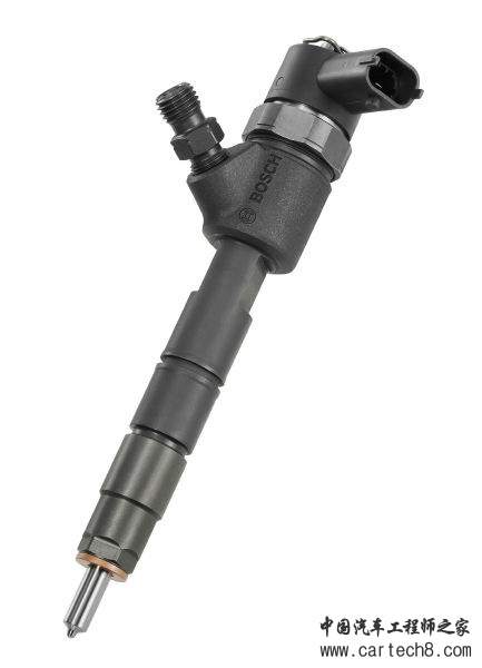

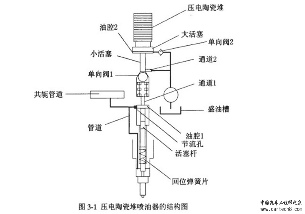

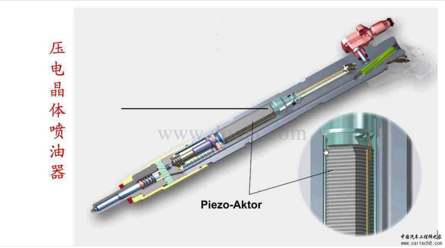

    压电晶体式喷油器结构图

    压电晶体式喷油器则运用压电效应驱动喷油,具有响应快、控制精度高的特点。其结构包括压电执行器、喷油嘴及喷嘴座等部分。相关结构图可参考专业汽车技术资料或网站,以获取更详细的视图和解释。
