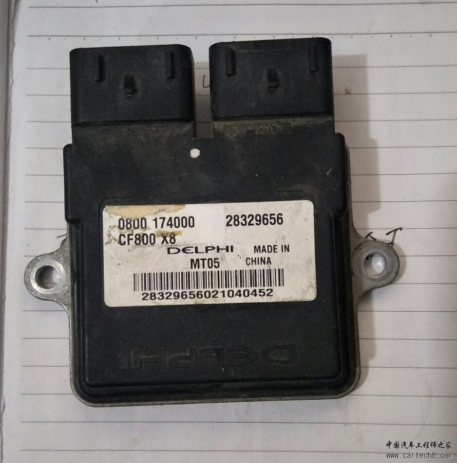

    各位大神,这种德尔福ECU可以重新标定吗?

    ECU能不能做标定要看里面的数据,看外壳用处不大,外壳只能看出ECU型号是不是太老

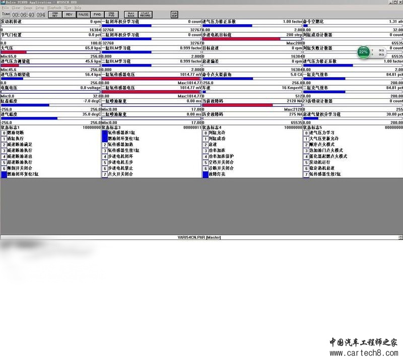

    你好,朋友,这个是摩托车上面ecu,有诊断头,k线通信,用诊断仪可以正常连接,可不可以用其他软件读取和写入呢?

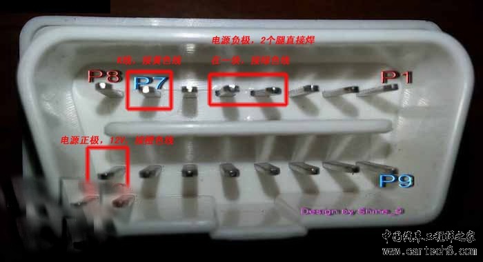

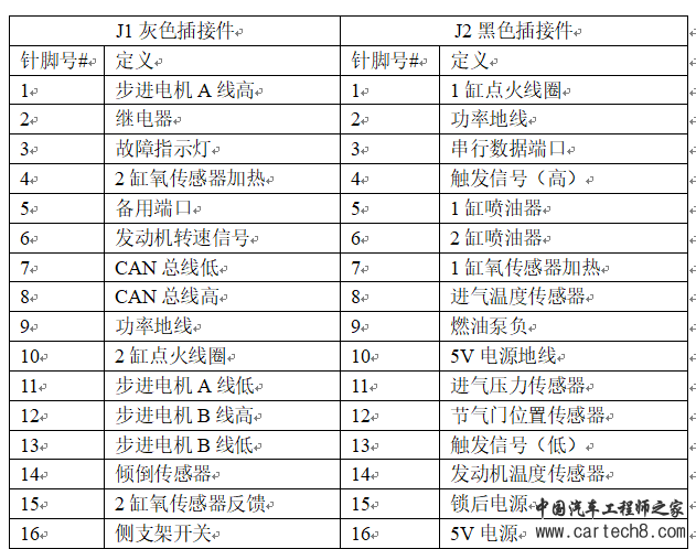

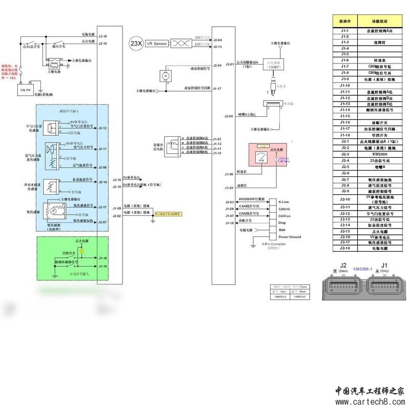

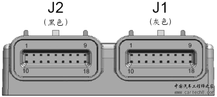

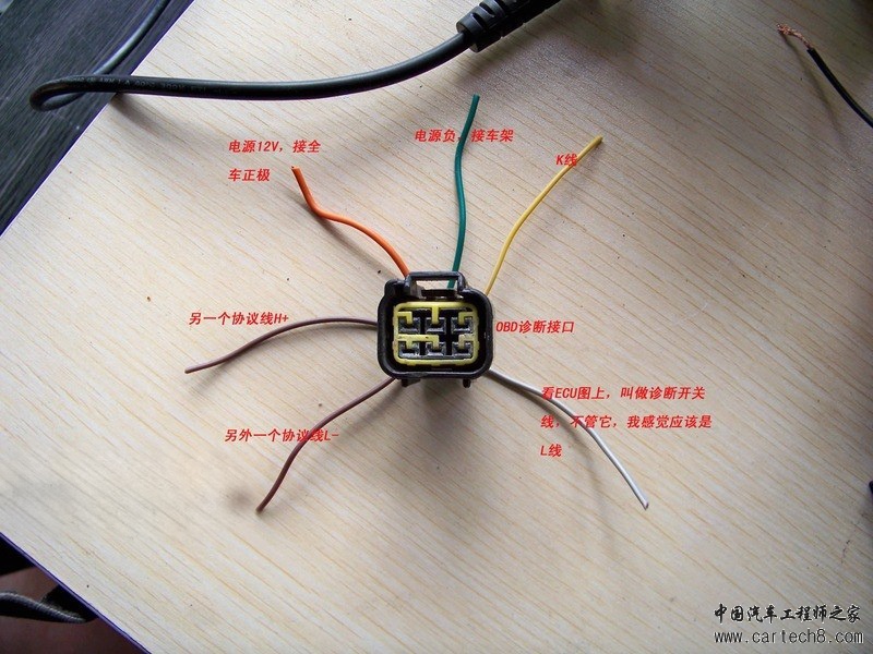

    针脚定义如图。

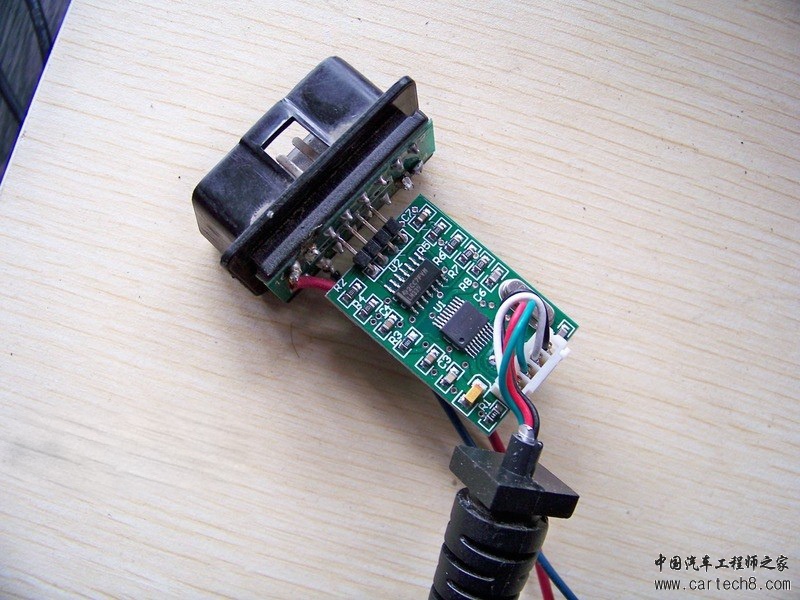

    一些图片资料,

    看不清图片,感觉这个应该是外部flash的,应该可以读写数据,标定的话得找专业的软件或者是懂这车数据的人来做。
