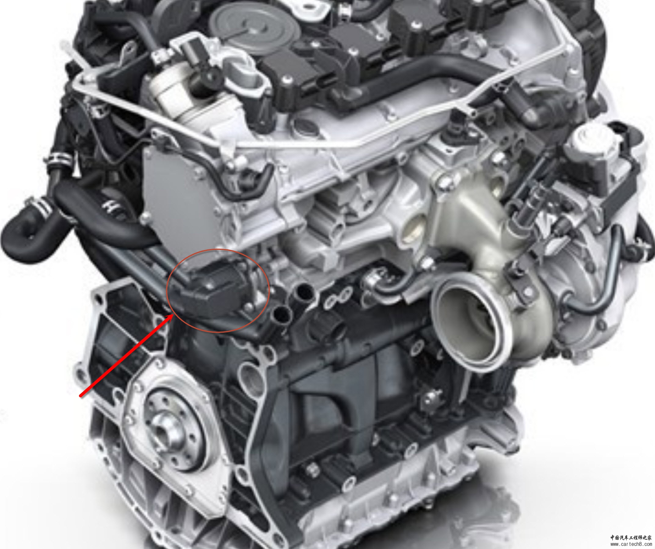

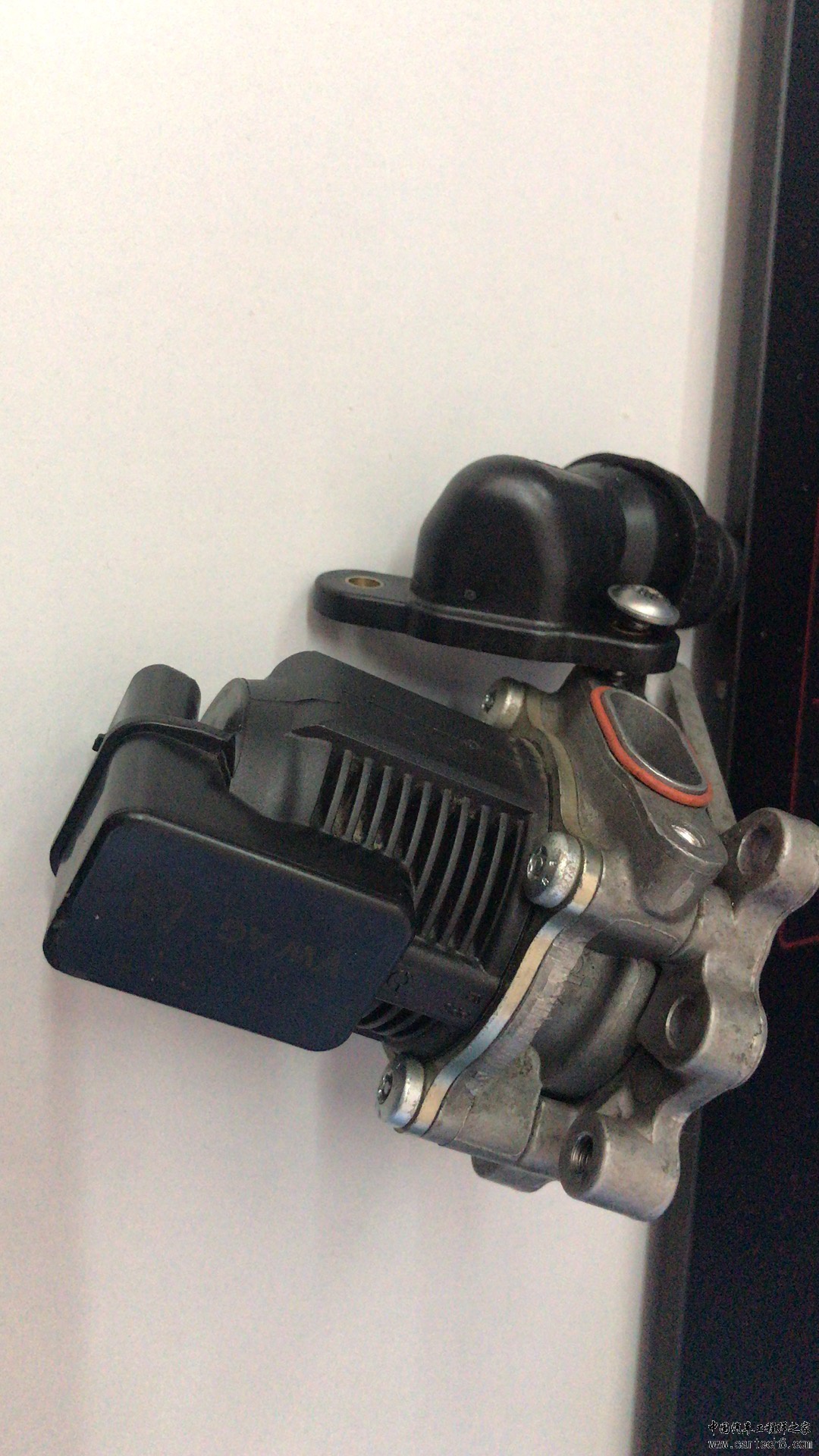

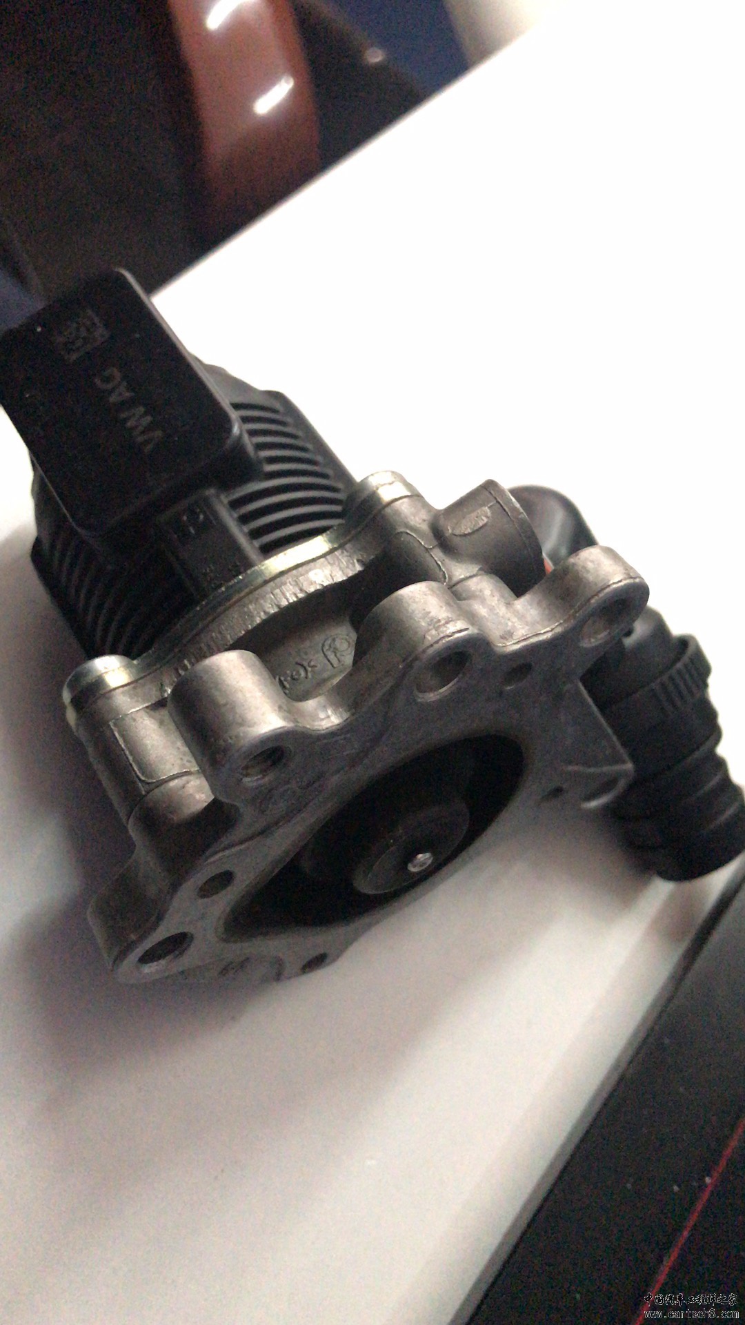

    求助:大众EA888的这个类似EGR阀的东西是什么?
    EA888缸盖集成式排气歧管,内部有一条通道连通4缸排气门,然后与这个电控提升阀相连接,但是疑惑来了,我手上的这个阀,气路上的气管和密封圈是工程塑料和橡胶的,并且没有积碳,表示这个阀从来没有打开过。那么这个阀到底是干什么的?求大神讲解
