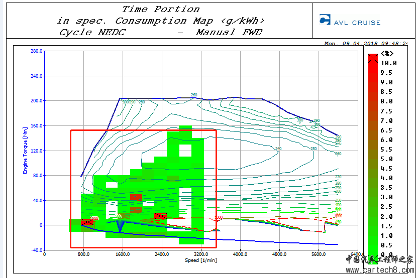

    各位大神:我用Cruise软件算NEDE工况循环油耗时,发动机MAP图上对应的工况点怎么提取出来?我提取的怎么是云图,如何提取成点

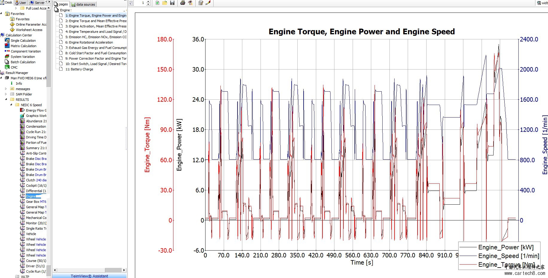

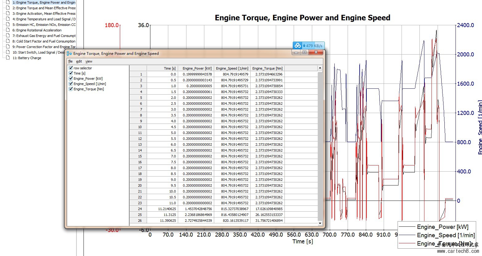

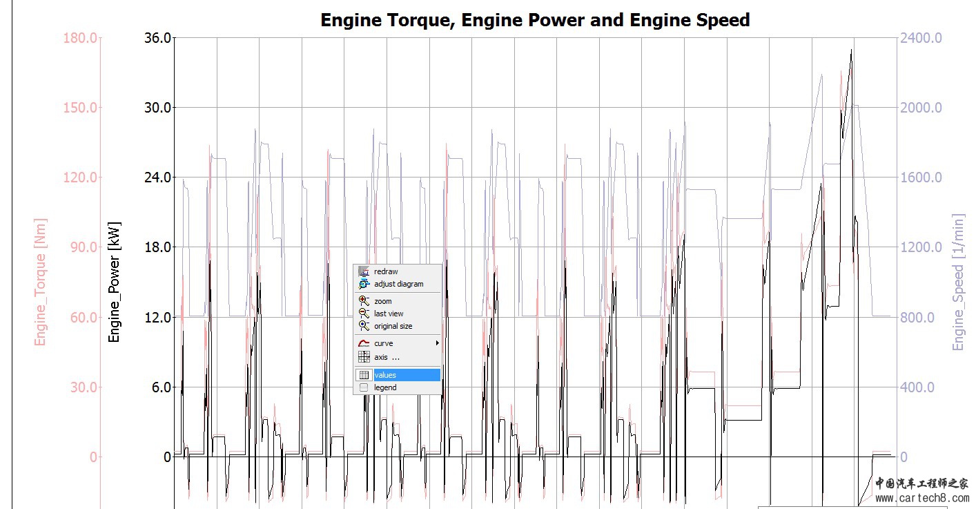

    你好,好久没到论坛了。兄弟你这个截图是Result 里面的Driving Time DIstribution 也就是时间分布图,你想要提取工况点,请你点击下面的Engine 模块,就会显示一个发动机工况图(见图1),在这个图上选中一点邮件有一个values打开就是你想要的工况(见图2),图三就是工况点,数据量可能比较大,并非是1s一个点这个跟你初期设计的时间间隔有关系的。
    图1
    图1
    图2
    图2
    图3
    图3

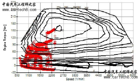

    兄弟,非常感谢回答,我是想知道,怎么在cruise中直接生成如下图这样的效果(就是直接是点分布在map图上),而不是云图

    这种软件是不能生成的,只能自己提取值出来,用其他的软件进行处理。
