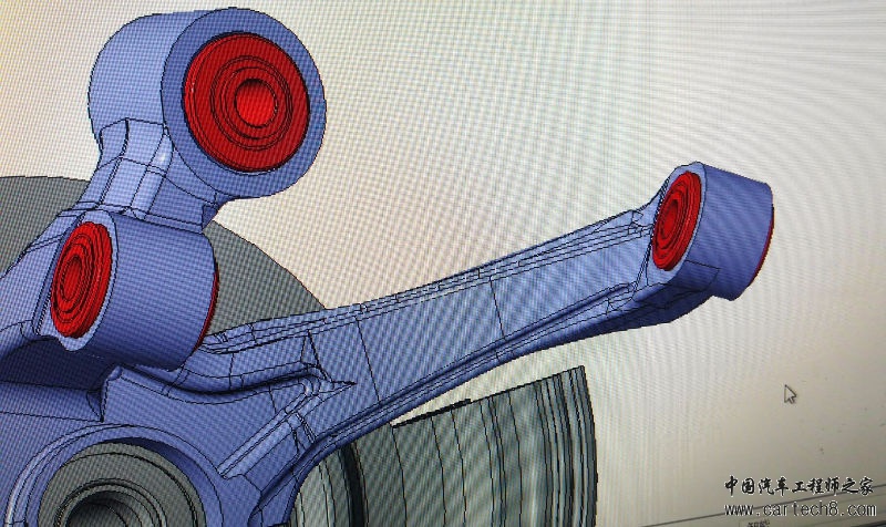

[设计匹配] 谁知道这个后转向节红色的是什么呢?
    30-3-2018 08:21
  • 签到天数: 5 天
    发表于 23-4-2018 15:51:00 来自手机 | 显示全部楼层 |阅读模式
    谁知道这个后转向节红色的是什么呢?
    520747
    520747
    发表于 25-4-2018 11:14:42 | 显示全部楼层
    基本上都是球头结构
    擦汗
    29-7-2018 10:20
  • 签到天数: 17 天
    [LV.4]偶尔看看III
    发表于 27-4-2018 16:31:34 | 显示全部楼层
    红色是衬套吧
    20-6-2018 20:48
    发表于 28-4-2018 12:01:04 来自手机 | 显示全部楼层
    衬套,应该是橡胶复合衬套。
    8-4-2017 09:36
  • 签到天数: 25 天
    [LV.4]偶尔看看III
    发表于 29-4-2018 10:47:23 | 显示全部楼层
    内嵌衬套嘛显然是
    15-5-2018 16:14
  • 签到天数: 4 天
    发表于 15-5-2018 16:19:39 | 显示全部楼层
    看起来是橡胶衬套
    26-1-2016 12:44
  • 签到天数: 6 天
    发表于 16-5-2018 10:12:39 | 显示全部楼层
    这是啥车?内嵌衬套,刚度岂不很弱。
    13-4-2017 16:07
  • 签到天数: 27 天
    [LV.4]偶尔看看III
    发表于 23-5-2018 08:47:22 | 显示全部楼层
    学习了 我还认为是关节轴承 怎么看也有相似的地方
    19-6-2018 09:33
  • 签到天数: 6 天
    发表于 13-6-2018 14:16:52 | 显示全部楼层
    应该是橡胶衬套,不过我还没有见过实物
    17-8-2018 16:04
  • 签到天数: 11 天
    发表于 13-7-2018 10:21:41 | 显示全部楼层
    内层是软金属材料的 衬套
    28-6-2019 11:24
  • 签到天数: 46 天
    [LV.5]常住居民I
    发表于 23-7-2018 15:34:50 | 显示全部楼层
    红色是衬套
    29-10-2019 19:08
  • 签到天数: 10 天
    发表于 29-8-2019 11:08:02 | 显示全部楼层
    不是衬套就是球销嘛
    发表于 20-2-2020 14:30:30 | 显示全部楼层
    衬套、铰链
