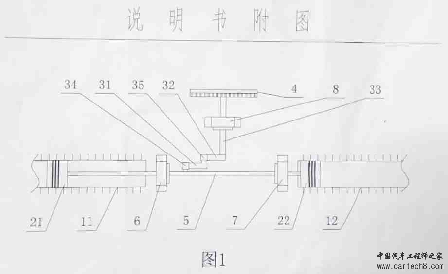

    活塞直连无曲轴发动机简介
    阅读本文需要有一点点机械常识。
    活塞直连无曲轴发动机(以下简称直连发动机)
    专利号:LZ2017211373638.0
    如图所示:
    QQ图片20180429222412.jpg javascript:;
    和传统发动机相比,该机有几大优点:
    传统发动机活塞要把动能传送到飞轮,依靠连杆连接曲轴,连接点没有轴承,摩擦力大,直连发动机使用连杆连接两根7字轴,连接点装有轴承,动力传送轻松自如;
    传统发动机的气缸压缩靠能量经由活塞、两岸、曲轴储存在飞轮,然后再由飞轮通过曲轴、连杆、活塞来完成气缸压缩,能量损耗大,直连发动机由活塞、连杆就可完成一个气缸对另一个气缸直接压缩;
    传统发动机的活塞运动方向依靠汽缸壁来约束,运行中发力点、连接点、受力点会产生一个夹角,活塞与气缸的摩擦力大,直连发动机的活塞固定在连杆两端,连杆两端安装有直线轴承,活塞做直线运动,不会向两边摆动,活塞与气缸摩擦力很小;
    直连发动机使用两套以上气缸组合即为水平对置发动机;
    该发动机如能开发应用,将成为热效率最高、能耗和排放最低的发动机。
    设计该发动机的人是一个没有固定收入的农民,希望有能力的人来开发推广。
    祝愿我们的地球更加清洁美丽。
    附发明人联系方式:17777249003曹先生
