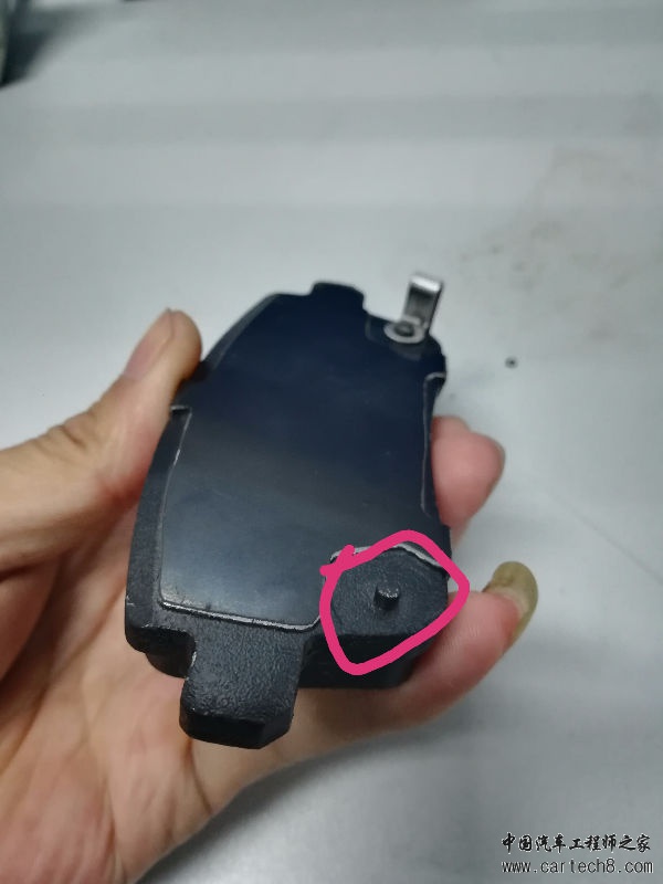

    有谁知道这个钉钉和那个铆接钉钉是怎么长上去的?

    铸造铸造铸造铸造铸造

    我看这是冲压件,难道我看花眼了吗?

    冲压出来的。  摩擦片钢背上的通孔,凸台,凸钉都是冲压出来的。 很成熟的技术和工艺了 。
