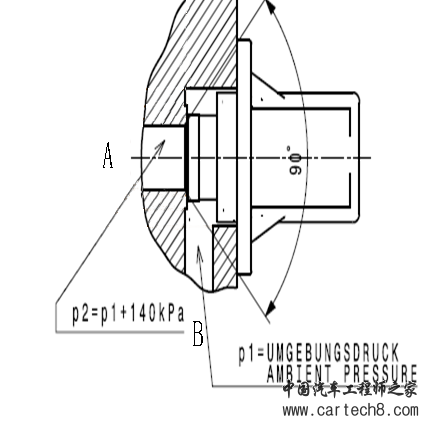

    求助各位大侠,我琢磨好几天了,CRV阀的泄露量要求:<600Nl/H at  △P=140KPa,图示上P2(A口)=P1(B口)+140KPa,我是不是可以理解为 在整常大气压下,直接在A口接上一个140KPa的压力 就可以了?[img][/img]

    关于CRV阀的泄露量检测,理解正确。在正常的大气压力下,确实需要在A口施加一个额外的压力,即△P=140KPa。此时,B口的压力应为P1,并通过观察在特定时间内CRV阀的泄露量是否小于规定值(<600Nl/H)来判断其性能。检测时需确保系统密封性良好,以避免误差。建议采用专业的检测设备和方法,以确保结果的准确性。若检测发现泄露量超标,需对CRV阀进行检修或更换。希望以上解答能对你有所帮助。
    发表于 24-3-2025 05:53:00 | 显示全部楼层
    关于CRV阀的泄露量检测,根据您提供的信息,我理解您想询问的是否可以在正常大气压下,通过给A口施加一个额外的压力来检测泄露量。理论上,确实可以通过这种方式进行初步检测,即在A口施加一个相对于B口(或相对压力)为140KPa的压力,观察其泄露量是否满足小于600Nl/H的要求。
    然而,专业的泄露量检测通常需要考虑更多因素,如温度、阀门的材料、密封件的老化程度等。为确保准确的结果,建议按照制造商提供的具体检测步骤和标准操作程序进行。如有需要,可以查阅相关手册或联系供应商寻求技术支持。同时,进行泄露量检测时需格外小心,确保安全操作。
