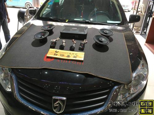

    宝骏630改装配置详情:
    前声场--威玛仕RC650PRO
    后声场--威玛仕RC652
    有源低音--威玛仕超薄8寸低音
    隔音--聆听圣驾四门隔音材料

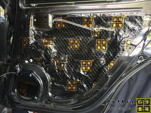

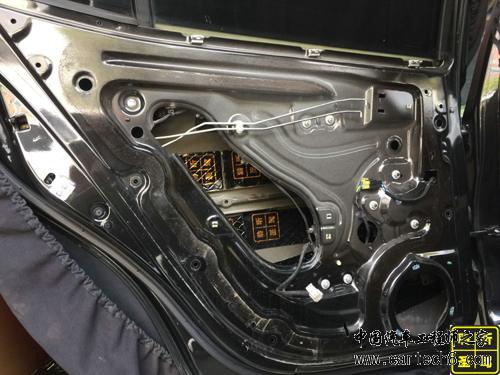

    改装之前,先进行前门板隔音,隔绝外界杂音,让车主有一个安静欣赏音乐的空间。

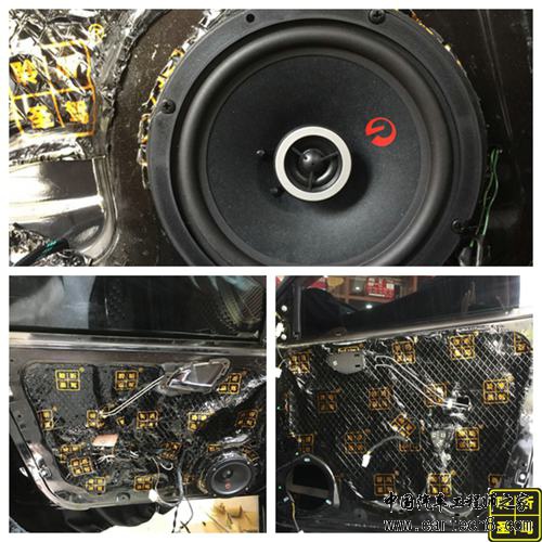

    喇叭安装细节处理:
    每一个喇叭接线头需焊接并用热缩管保护起来,防止受潮氧化松动导致接触不良;加装防水罩,防止玻璃滴水损坏喇叭。
