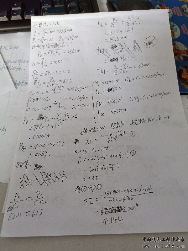

比例中项法计算,副簧在上的。我用比例中项法计算出期望的主簧和副簧刚度,然后用期望得到的主簧刚度计算真实的副簧刚度,再用期望得到的副簧刚度计算真实的副簧刚度。这时候的真实主簧刚度和副簧刚度和期望值都偏差较大,如果期望保持偏频保持不变,怎么进行调整?或者说怎么计算才正确?

我给大家传上来
 楼主| 发表于 31-5-2018 15:52:38 来自手机 | 显示全部楼层
可能有点不清楚,请大神指点一下
 楼主| 发表于 31-5-2018 15:53:59 来自手机 | 显示全部楼层
第三页,这里所需要的偏频已经偏离很多了,没法继续下去的感觉

    主副簧匹配其实没有那么复杂,实际设计时偏频是一方面,另一方面主要考虑空间布置和应力。书上介绍的都太教条了。

    照着书上来布置不开的,总刚度控制好(满载偏频就控制好了),主副簧满载应力分配好是主要的,主副簧刚度需要调整一下的
