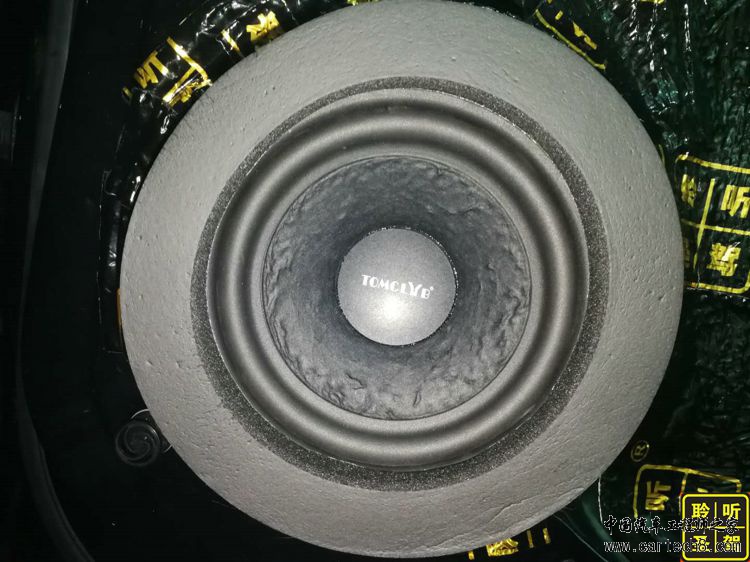

    TOMCLUB伯爵中低音单元原车位置安装

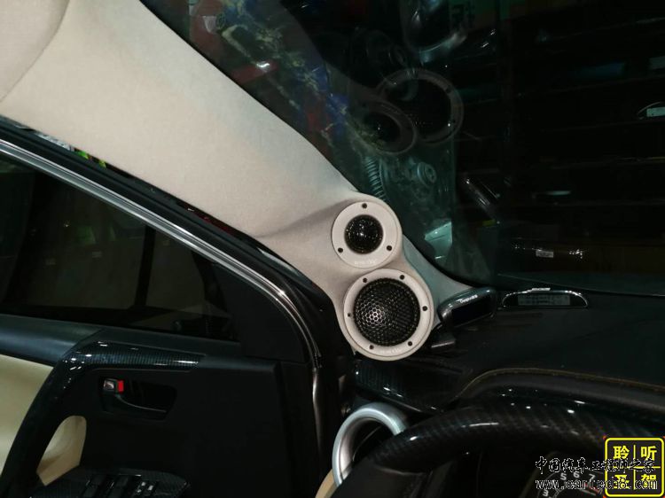

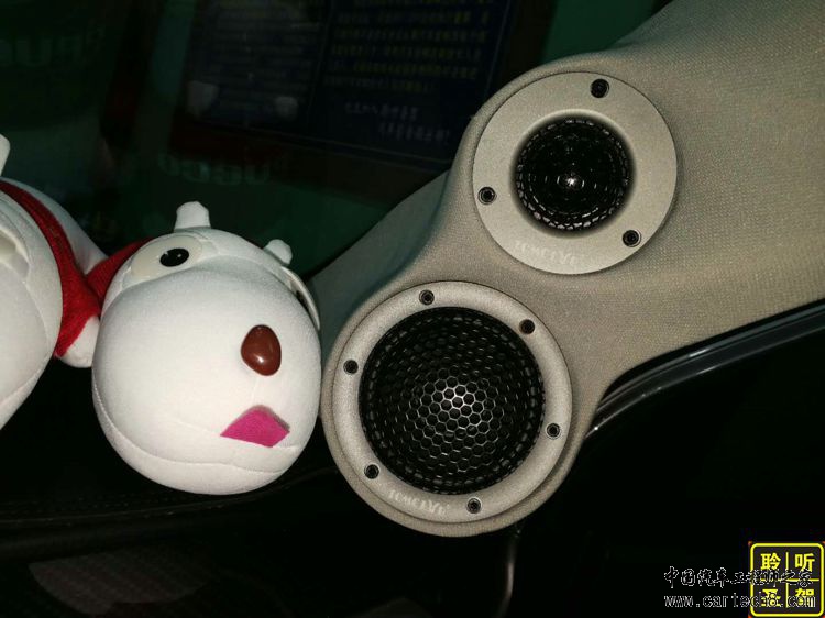

    TOMCLUB伯爵高音及中音A柱倒模安装
    为了让三分频的音效发挥更加极致,我们把高音及中音单元倒模在A柱,中音与高音便可以直接扑面而来,不会因为过多的反射而造成音质效果的降低,而且在人声的声场定位上也会更加的精准。

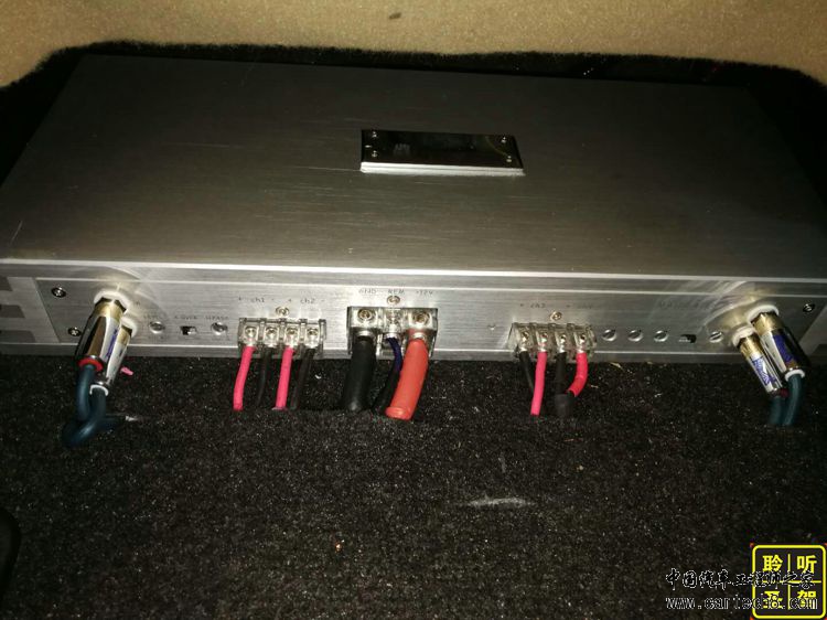

    两台功放及处理器的安装接线效果。安装器材时,我们严格按照比赛标准进行,布线规整,热缩管与网管对线材进行绝对的保护。

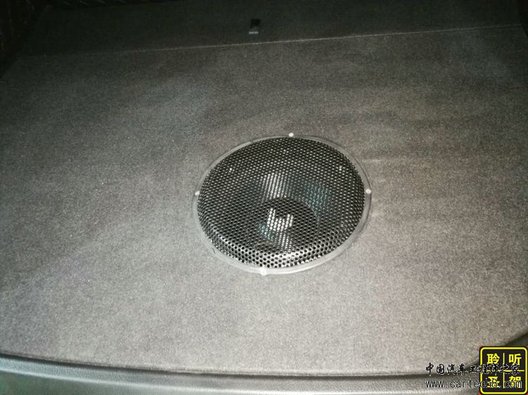

    超低音在尾箱备胎倒模安装
    低音倒模在备胎是解决低音放在后尾箱占位置的问题,这种方法是最完美的。
