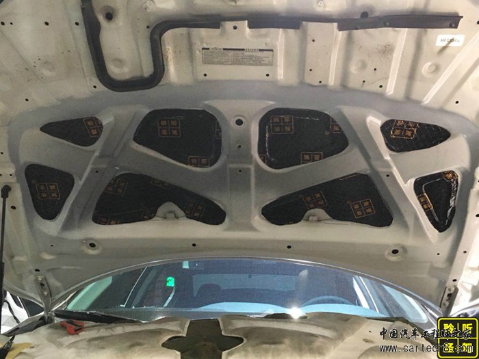

    NO1
    引擎盖这个位置可以同时降低两种噪音,一种是高速风噪,一种是发动机噪音,引擎盖的钣金减震,可以减少因为高速产生的钣金共振。

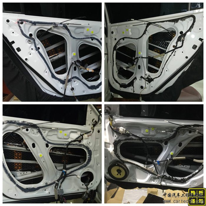

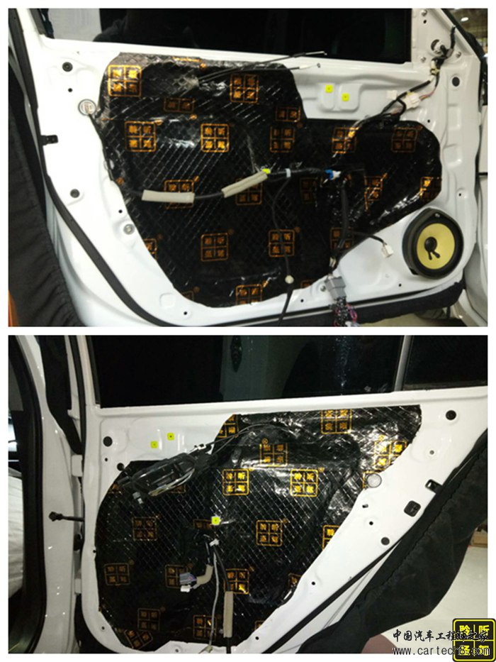

    NO2
    门板隔音是基础部位,着重解决高速共振噪音带来的风噪噪音源,聆听圣驾的处理方法是,内层条贴减震起到钣金减震的作用,外层满铺代替防水布,做密封和隔音处理,最后会再有一层吸音棉处理,可以说对隔音造成了层层过滤的效果。

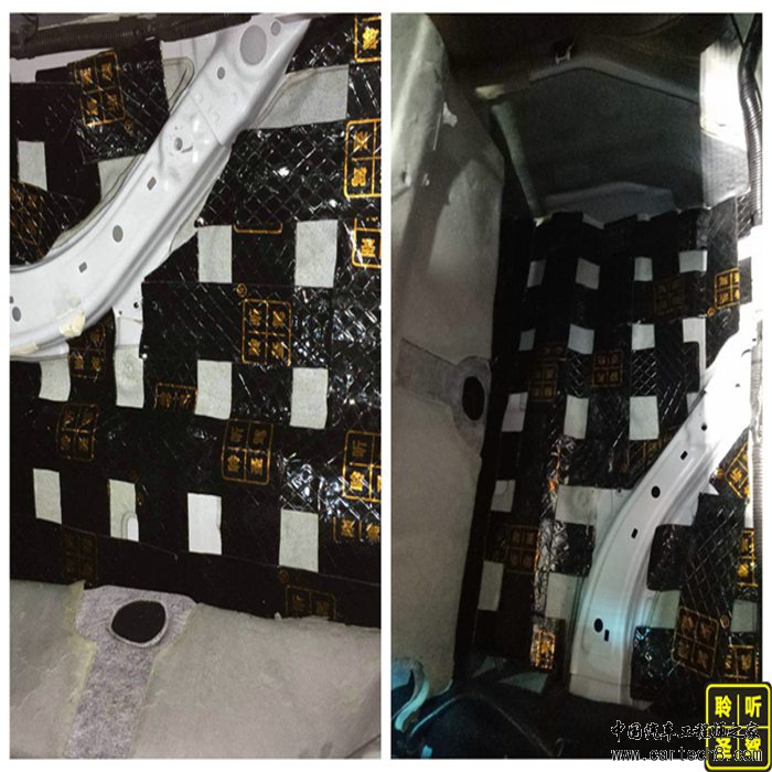

    NO3
    底盘隔音是阻隔路噪及颠簸噪音的主要部位,采用一层止振,一层隔声吸声棉来施工,这两种材料搭配使用效果极好。

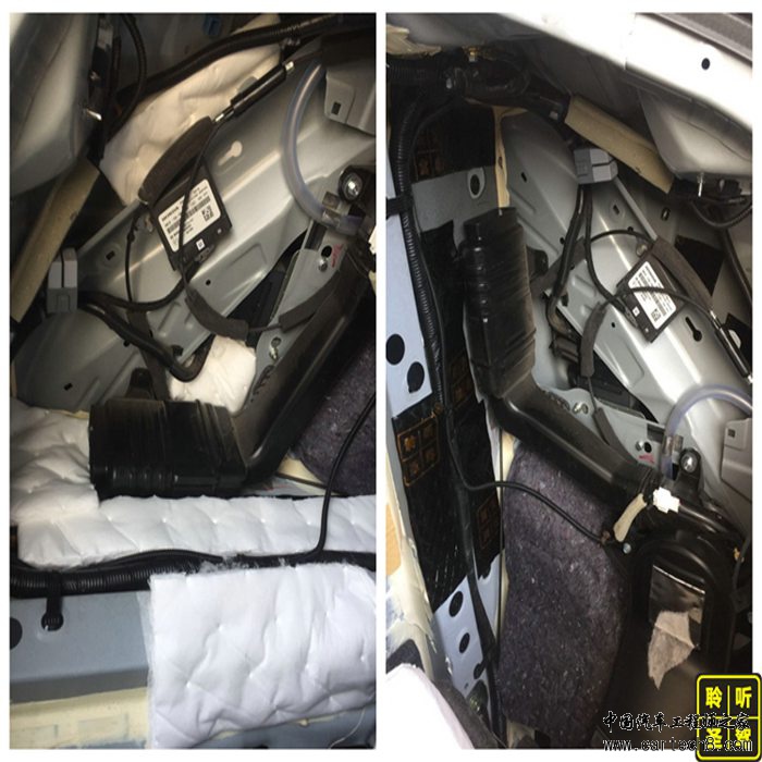

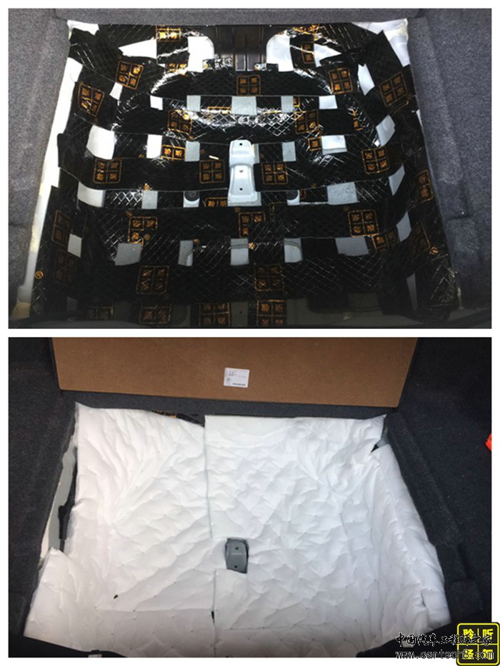

    NO4
    尾箱是一个相对密封的箱体,噪音在此会被来回反射和放大,产生回音与共鸣,无形中加大了噪音的音量。一层止振板,一层吸音棉来强化尾箱的钣金,减少振动及共振及其所引起的噪音。

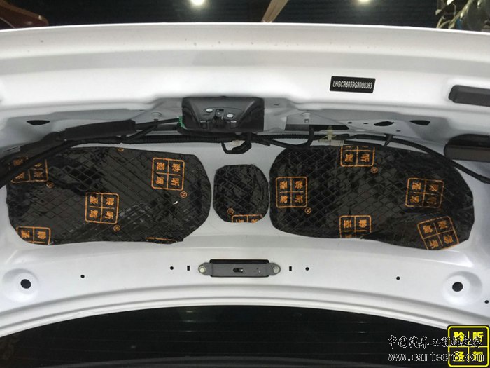

    NO5
    尾箱盖也是一个很容易忽视的隔音点,尾箱整体产生共鸣尾箱盖能扩大这种噪声,所以隔音相当重要。
