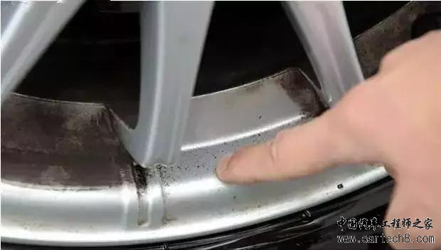

    3、车轮圈发黑
      原因分析:车轮圈发黑的原因是制动器在制动时,制动卡钳与车轮盘相互摩擦磨下一些炭粉,这些炭粉如不及时清除,车轮的铝合金轮圈也会发热,这些热量致使炭粉在铝合金轮圈表面结焦,就变成了一层深咖啡色的坚硬表层,用水无法清掉。
       解决:勤冲洗轮圈。

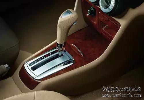

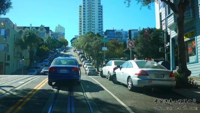

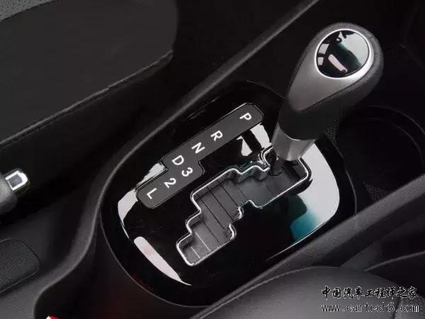

    4、坡路停车时,有时“P”档位置变速不能搬动
       原因分析:这是因为我们一般停车时都是先踩下制动后,将档把放倒“P”档位置,抬起制动踏板后,车辆会因为自重移动,导致变速器内的机械锁止“爪”受力卡在爪槽内所致,造成出现搬动档把时费力的感觉。
      解决:正确的操作方法会避免这种情况出现。即:踩制动踏板,将变速杆放置在P档,拉起手动制动器,然后抬起制动踏板。

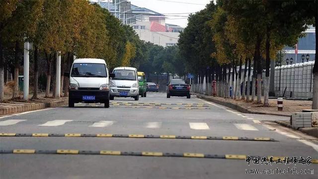

    5、车辆行走不平路面或是通过减速隔离带时有“咯吱”的响声
       原因分析:一般情况下,无论新车还是旧车,在行走不平路面或是通过道路减速隔离带时,会有“咯吱”的响声。新车声音会小一些,旧车会大一些,这不是故障。这是由于不少车采用了独立悬架结构,连接的部位为了实现减振采用了橡胶件,当车辆振动达到一定的程度时,因橡胶件的变形而发出声音,当振动的幅度比较小时,发出的声音相对较小。

    7、踩制动踏板时,变速杆处有“咔哒”的声音
       原因分析:自动变速器的车辆一般都有防止误操作变速杆的功能,以防止驾驶员或是车内的乘员因误操作出现安全事故。所以,在“P”档位置时不踩制动踏板变速杆是不能搬动的。变速杆处有“咔哒”的声音是电磁阀动作时发出的声音,每踩一次制动踏板,电磁阀都会发出声响。

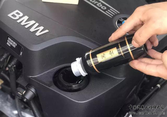

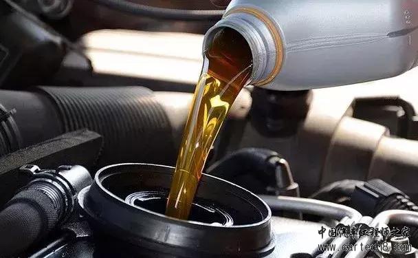

    10、发动机的机油刚刚更换没多久就变黑了
        原因分析:变黑原因主要有两个方面。首先是由于清净分散剂的作用,其次是由于使用中的机油被氧化。如果一种机油在使用中不变黑,说明这种机油根本没有发挥其正常的清洁作用。可以添加发动机保护剂,改善机油品质,吸收燃烧产生的积炭和机油的氧化物,以便换油时换出,从而保证发动机内部清洁。所以,刚刚更换的机油变黑不一定是由于发动机内部太脏引起,只要按规定时间换油即可。
        解决:如果按期换机油和机油滤清器,那就不必太过于担心。机油使用一段时间后,机油的粘度变稠并且有酸性产物产生,如不定期更换将损害发动机部件,影响发动机正常运转。因此,尽量选择在更换机油的同时使用发动机保护剂,可以延长机油使用时间。

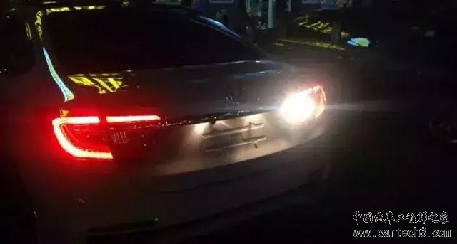

    12、有一个尾灯一直亮!发现尾灯亮着,而且只有一侧亮。
        原因分析:这应该是汽车的路边停车灯功能。欧洲很多国家规定,如夜间在没有路灯的路边侧向停车,必须开启外侧停车灯,以便在能见度较低情况下对其他车辆提供警示作用。
       解决办法:当车停稳熄火时把转向灯打到需要亮灯的一侧,然后下车锁车即可。还有一些品牌的路边停车灯有专门的按钮,例如奔驰。当然,大部分路边停车灯的耗电量很低,使用整晚也不会造成电瓶亏电的情况。
    13、车点火没办法启动的了,检查车辆没发现什么毛病啊。
       原因分析  有的自动挡车,为了让车主停车时别挂N档(空挡),有强制换到P档的功能。有的手动挡车点火不踩离合也没办法点火,以防有些车主有停车时挂1档或倒档的坏习惯。
      解决办法:自动挡的车先把档位设定在P档再点火。手动档的车点火时踩离合。
