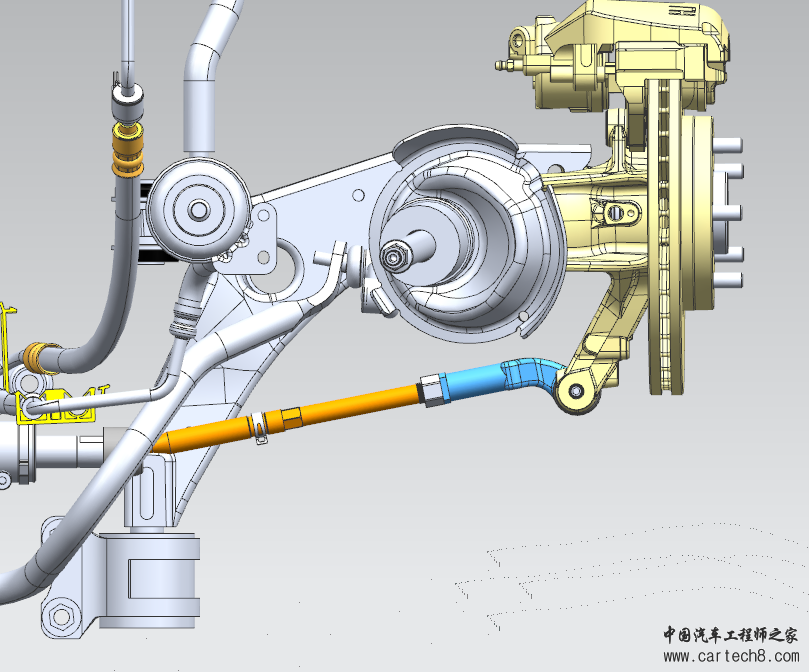

    转向系统中,如果横拉杆球铰;或球头球铰;亦或下摆臂上的球头球铰实际生产的球铰摆角角度比设计角度小(比如设计要求大于50度实际只有40°),
    会对汽车转向产生什么样的影响?转向系统中方向盘最大可转圈数会变小吗?
    求大神解答下,不胜感激!

    转向系统方向盘最大可转圈数是由行程决定的,如果球销实际设计的转动角度偏小会对球销的耐久、寿命影响很大

    球铰摆角角度比设计角度小,在极端情况下,会导致球铰受力过大影响使用寿命及行车安全。

    方向盘的圈数理论上是转向器齿条行程与转向器的传动比的比值,跟内外拉杆球头的摆角没有直接关系。
    内外拉杆球的最大摆角主要是在对转向的上下跳极限等进行DMU分析时,需要考虑的一个因素点。
    若球头哦摆角,实际值比设计的要小,在一些极限工况下,可能会出现球头磨损甚至松脱的问题,这是不容许出现的设计问题。
    发表于 30-8-2019 11:25:56 | 显示全部楼层
    根据设计余量,也许没有影响,也可能影响转向角度(球绞角度不够产生附加限位)。
